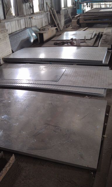

最近在貨櫃屋上
搭建平台加欄杆晒棉被、賞風景喝咖啡
與鐵工廠老板討論防水、防銹、防滑的建材
最後選C型鋼上面舖--鍍鋅錏花板(3.0mm厚)
高低差2~3cm、防積水
