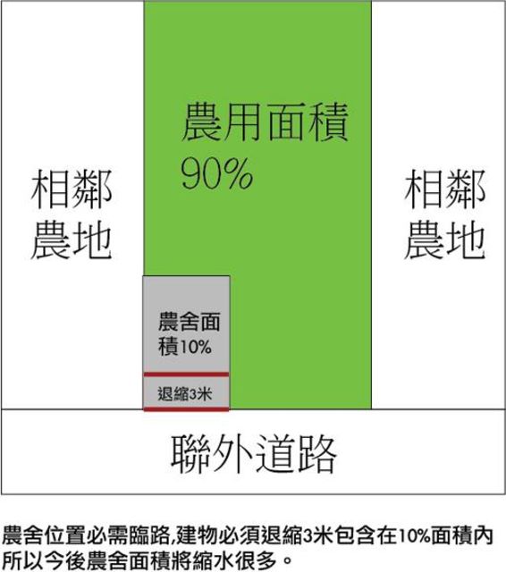

我最近跟建築師在灌漿前現場會勘時有討論到花蓮現在情形,除了農証幾乎沒核發外。
農地興建農舍位置也有新規定,畫了一張圖供大家參考。
以後想要誚陳S色的的房子困難度變很高了。
農地興建農舍位置也有新規 ...
這退縮3米看起來不需農地農用,以756坪可增加停車場空間利用約40-60平方米。

Ryan 發表於 2016-6-5 07:49
這退縮的3米範圍要算在10%的面積內
所以可興建的坪數會減少
Ryan + 20 是我誤解了
jsun8899 + 20 太棒了!

tonychang 發表於 2016-6-5 09:32
這退縮的3米範圍要算在10%的面積內
所以可興建的坪數會減少
如果同時申請車道、迴車道、晒場,
是不是可以消化這退縮的3米
jsun8899 + 20 太棒了!

旗艦.黃 發表於 2016-6-5 10:03
如果同時申請車道、迴車道、晒場,
是不是可以消化這退縮的3米
嗮場規範我不清楚,
車道跟迴車道都要算在10%內
當然使用執照拿到後,你再做的話應該也沒人管你
不過這退縮3米含在10%興建面積的規定真的很不應該

你的任何計劃在申請農民資格的時候,就必須提出一併審理。多含在10%內,且農舍基地靠路臨界外,長和寬都要定位、未來的高程斷面圖、預計填土高度都要被檢討才能過關。

坦白說:各地區不一定一樣,看承辦人員的解讀,有的不列入10%之內

如果農舍和資材室同時申請,
農舍退3米資材室在農舍後面,
那農路和迴車道也同時申請,
試試承辦人員的回覆

個人淺見,以上的辦法都可以嚐試看看,畢竟不需要先自我設限,有試才有機會,但也要注意官方的態度應是要求90%的農地必需農用而且農用的部份是不可分割的整體區塊,這樣才會符合農委會最新的政策!
