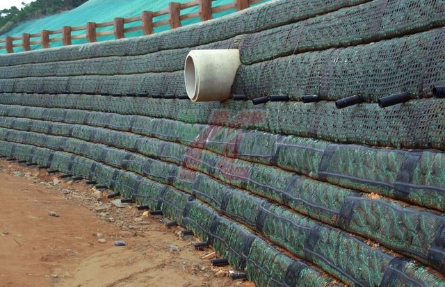

               我的經驗是竹子不耐久,除非你做出來的平台用夯實機壓實過後再種植深根護坡植物,這樣可能可以降低竹子腐爛後原平台崩塌。
               最建議的自然工法是加勁工法如
