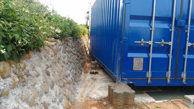

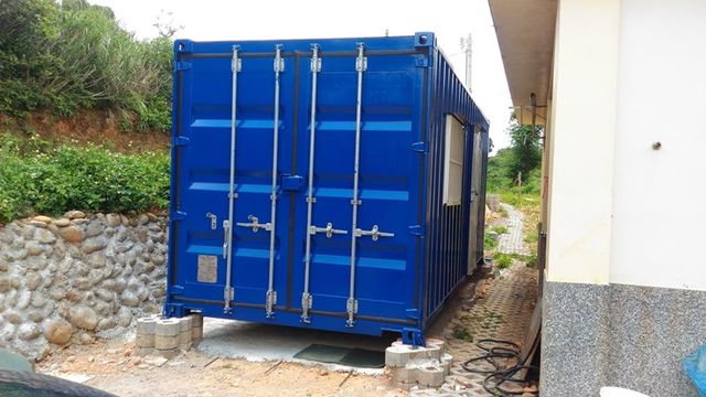

這麼多的空心磚真的很重,自己根本不可能裝卸載運……
空心磚一個47元,蠻便宜的,其實空心磚蠻好用的,把空心磚疊成活動露台,以後那裡需要空心磚,就從露台上搬,所以還是不要用水泥黏死比較好. 先想辦法洞口不要朝外,至少鼠類蛇類進不去,但蟲可能會防不了.不過空心磚舖在水泥上,若經太陽上下火直曬高溫殺蟲,蟲蟲可能也不愛.如果是洞口內很潮溼,久了蟲就會很多.
我以前是用30x30六公分的厚水泥塊舖在泥土路當露台,最大的缺點是縫裡會長雜草,就會用噴燈固定去燒縫裡的雜草.

 樓主| 發表於 2016-6-20 14:07:13 | 顯示全部樓層
森林小屋 發表於 2016-6-20 11:49
整個平台只用空心磚疊沒砌水泥,應該不會很平整吧,走路容易跌倒
森林小屋大大……
這批水泥磚品質算滿好的,密度夠,大小差不多,所以舖起來還算平整
就算小孩在上面走,應該也不會跌倒
(真是慶幸買到便宜的好貨 )

 樓主| 發表於 2016-6-20 14:16:14 | 顯示全部樓層
2home 發表於 2016-6-20 13:08
空心磚一個47元,蠻便宜的,其實空心磚蠻好用的,把空心磚疊成活動露台,以後那裡需要空心磚,就從露台上搬,所 ...
感謝站長的建議喔!

發表於 2016-6-20 14:44:19 | 顯示全部樓層
SUNRIDE 發表於 2016-6-19 21:03
裡面會變成鼠蟻昆蟲甚至爬蟲類的天堂
如果是我可能考慮最外還開口向上其他內側的開口向左右,如板大這樣交叉擺放,用一點時間後確認合適後表面再用水能沙漿薄塗,主要是為了填注縫隙即使日後裂掉也僅是小縫,日後若真的不想要也很容易撬掉而不損傷,至於外環的空洞當然就是填土填沙順便種種花花草草。

發表於 2016-6-20 17:01:27 | 顯示全部樓層
本帖最後由 brown發哥 於 2016-6-20 17:02 編輯
貨櫃底部舖水泥
要有洩水坡度、以免積水
基座墊高些、透氣、防銹
還可以給小狗躲雨、納涼

 樓主| 發表於 2016-6-20 17:11:19 | 顯示全部樓層
pcsam20 發表於 2016-6-20 14:44
如果是我可能考慮最外還開口向上其他內側的開口向左右,如板大這樣交叉擺放,用一點時間後確認合適後表面 ...
謝謝pcsam20大大的建議喔……
我們也正有打算在平台週邊,將水泥磚口朝上,種些草花,
可以讓貨櫃不要看起來這麼*嚴肅*……
