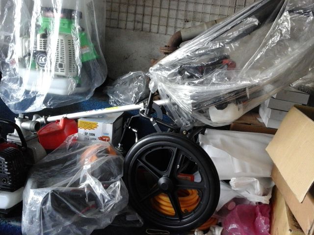

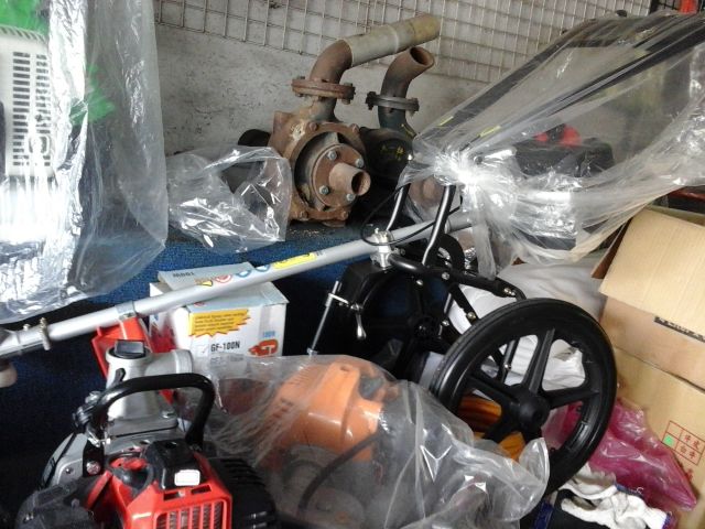

發表於 2016-9-5 18:00:17 | 顯示全部樓層
以下這台是在店家裡看見的,他說只適合於休閒農舍四周使用
前輪縮在中間,除草高低可調整。軸心與引擎位置也可前後對位調整,輪架可折疊成一直線縮小攜帶空間
jheng168 + 12 這是硬管引擎改裝 跟我雷同但構造不太一樣
