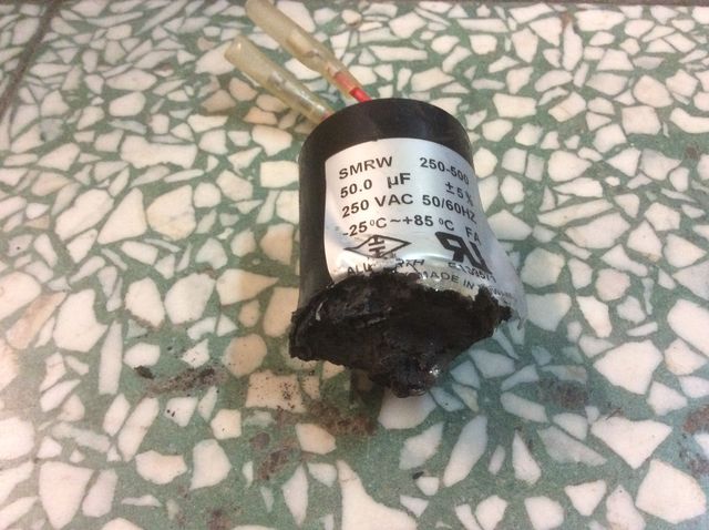

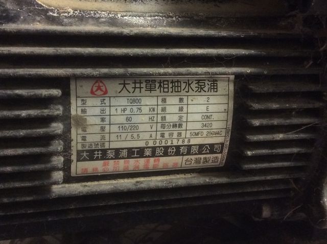

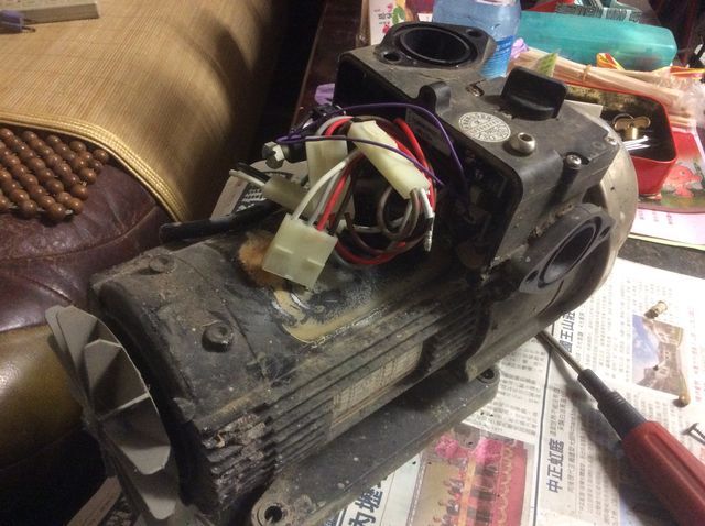

別人送了一個壞掉的加壓馬達,葉片撥了會轉,接上110的電,電流聲很大,拆開後發現這顆燒焦!

發表於 2017-2-14 22:41:50 | 顯示全部樓層
110v/220v跳線接法不同,可能還有經過溫控開關(火線一進一出).
在接電源時需確認一下線路,電源蓋會有線路圖.
葉片撥了會轉沒用,電源過要會轉才有用.

發表於 2017-2-14 22:41:55 | 顯示全部樓層
啟動電容 找差不多規格就好  .. 125V ~250V   .50U.

姜姜好 發表於 2017-2-14 22:41
感謝 姜姜好 大...
有 Google 此規格的電容,費用差不多300-400元...
不知更換後是否有一定成功,會不會白花錢.....哈哈

若使用110V的電這顆能用嗎?還是只能用在220V?

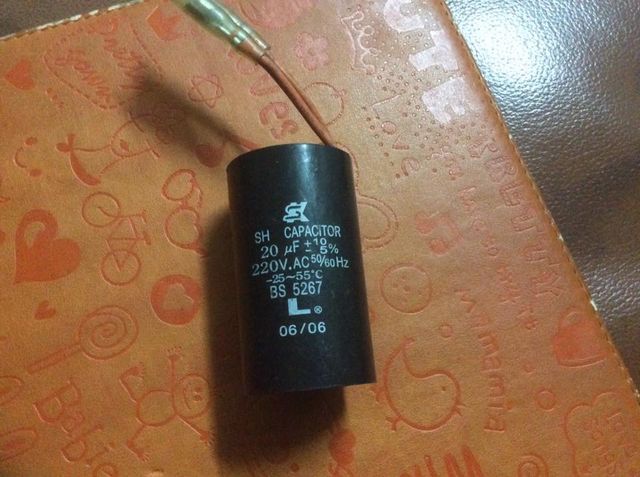

發表於 2017-2-19 22:46:13 | 顯示全部樓層
本帖最後由 yuda0606 於 2017-2-19 22:53 編輯
歡樂小雞 發表於 2017-2-19 22:30
電容器上標示的是最高"耐壓"值,
標220V可以用在110V電路上沒有問題
倒是這顆只有20uF,燒壤的那顆是50uF,建議找容值相同的作更換
另外,如果你這顆馬達是要接在220V上使用,這個電容最好是找耐壓250V的來更換

發表於 2017-2-20 08:34:19 | 顯示全部樓層
yuda0606 發表於 2017-2-19 22:46
電容器上標示的是最高"耐壓"值,
倒是這顆只有20uF,燒壤的那顆是 ...
兩顆 20uF並聯就有 40uF 的容量 , 耐壓值不變 , 相同電容串聯 , 容量減半 , 耐壓提高約兩倍
電容耐壓值越高 , 特性會較好 , 抓個 1.5倍會較好

 樓主| 發表於 2017-2-20 18:45:19 | 顯示全部樓層
想請教一下,這顆是不用錢的,若使用這顆會發生什麼樣的狀況呢?

發表於 2017-2-20 20:01:42 | 顯示全部樓層
歡樂小雞 發表於 2017-2-20 18:45
輕負載起動 是沒有問題 重負載就難說
如果線圈沒問題 就接上試看看
通電時如果無法立刻高速轉起來 就斷電 不會有事的
如果能高速轉的起來 就沒事
