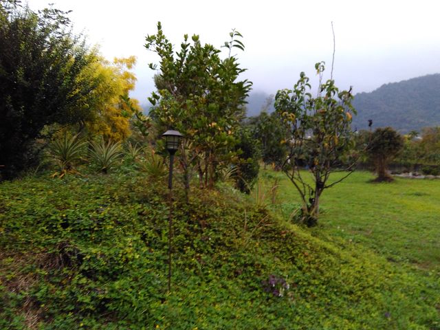

發表於 2016-9-10 18:10:55 | 顯示全部樓層
本帖最後由 margaret 於 2016-9-10 18:45 編輯
你祇要將日後所需的管線預留好   等房子門窗完成使用執照拿到後再慢慢做室內的裝璜   記得內牆油漆要最後做才不會弄髒  如申報的工期超過前
要記得去申請延後完工    整地時挖出的土   可找適合的點另堆個小山坡   日後有需要時就有土可用
圖片的小坡就是挖地基挖出來多餘的土方堆成的
