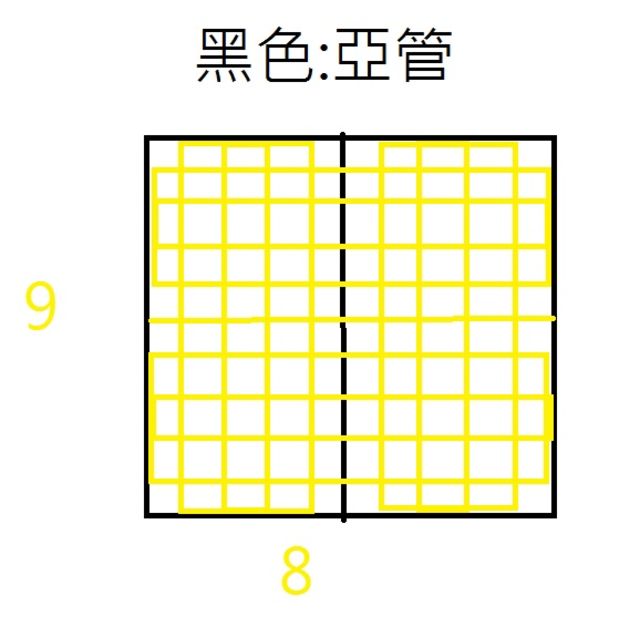

前輩的建議說的極是~瓜網我也有買了,除了瓜網我還想用特多龍繩。
3*3m一格我是用5支亞管(兩橫三豎),另外再用3分特多龍繩來綁9*8條。
然後再舖上瓜網,打算用至少10年都不用拆。

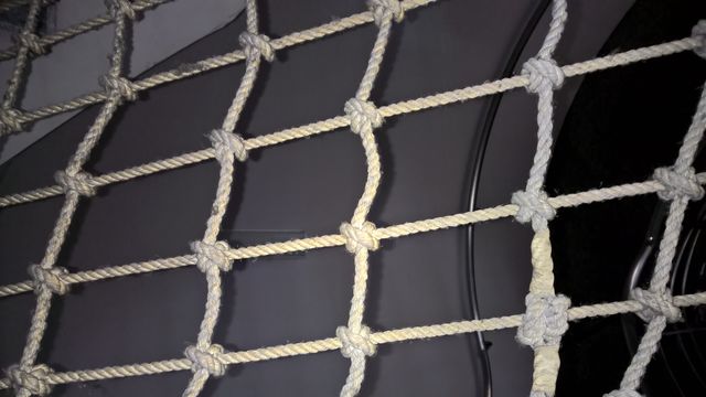

尼龍繩可以參考這樣的綁法,很費工~不推薦。
後來想想尼龍繩直接拉在錏管上固定。

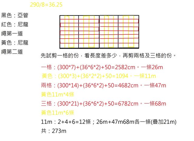

棚架尼龍繩長度試算
有空先來試算尼龍繩的需求長度。
一捲30kg的3分尼龍繩應該有300m以上,若一+二+三格總需求量約273m,還會剩一點。
將 100米尼龍網,固定在上面即可。
買一綑30元的尼龍水線,穿過網子上的每一格(主線)黑線,穿一格掛一下,掛在水泥柱上方框內即可。
掛完再用一些水線去增強拉扯,調整四周,讓網子水平面緊實,又快速又方便。
