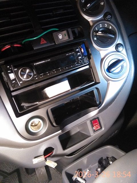

發表於 2016-10-19 12:48:19 | 顯示全部樓層
本帖最後由 copy 於 2016-10-19 13:18 編輯
tsou4 發表於 2016-10-19 12:26
用點煙器電壓表可以知道發動後有沒有在充電,就知發電機正常否?多知道一樣就能預防顧路發生~
電壓錶在冷車,熱車,電器使用多寡的啟動與行進間對電瓶及發電機都有不同判斷的依據.
在快出狀況前預知,這需有些理解,不單是有無充電而已.
為了省錢開關只能買現成,原廠的很貴.,控制大現流需有Relay.
圖好像傳不上,待會再試.
