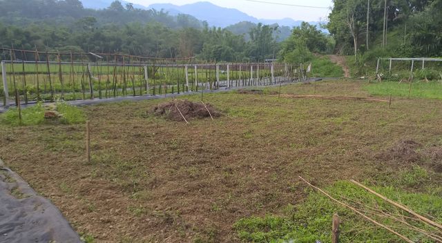

發表於 2017-5-12 09:07:10 | 顯示全部樓層
本帖最後由 tsou4 於 2017-5-12 10:10 編輯
308F的刀具標配是翻土刀,選配是拉溝刀和鋤草輪,我都有加購。
以我的使用頻率來說是以鋤草輪(就模擬鋤頭在鋤草)最常用,翻土刀次之。
因田園尚未開發的面積還很大只能放任長草,割草總是追不上草長的速度,雖然割完很有成就感,但是不到兩個月草又長老是要花時間再割草,久了怕會疲倦感。
後來得到經驗是用三刀頭離地10CM把草割短,再用鋤草輪跑一遍鏟土一吋深弱勢草根都能挖除。
往後連割草都省了,看到草苗在一尺以下都直接用鋤草輪就KO了。
資金粗的就在滾草完之後舖設抑草蓆,長草的面積就逐漸減少,白工也就愈做愈少了~
需注意下雨天後泥土太溼泥濘會不好操作,待三天日曬後才適合用鋤草輪
鋤草輪安裝後的寬度約有三尺,說寬也還好。
行進距離約10~15m/min,換算10*60min*0.9m=540m^2/hr
打個九折至少也有480m^2,大概是半分地(一分約969.9m^2)。
連續跑個2小時就可以滾1分地了,面對3分地的雜草就不會是遙遠的夢想了
田園附近有的人是用油割加尼繩,把草看似割個精光,唯草根都還在,相隔一個月又恢愎生機~
割的不勤快,東邊割完西邊又長了~
鋤草輪滾一小時就這麼點範圍
