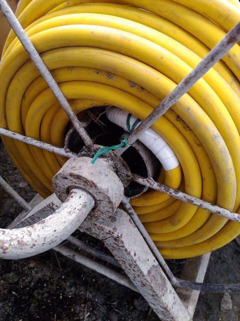

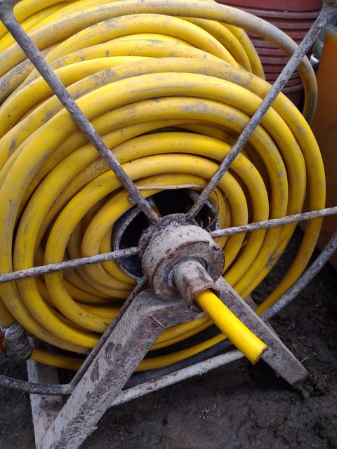

收納架上的高壓管線, 轉動時接噴霧機出水口的那一端都會捲曲成一團,
必 ...
不正常,可以拍一張相片來看看...
理論上在收納架接往噴霧機端會先接一個萬向接頭...

收納架軸心接往噴霧機端有一個  活動轉軸  .若沒有  要自己加裝

謝謝兩位前輩,已經買萬向轉軸裝上
因為管線破損所以剪掉一段用蝶式接頭接上, 打開噴霧機後噴頭卻無法噴出水
試了好久改用原本20L噴霧桶的高壓管線接上,正常可出水
原本的接頭應該是用機器壓製的,有可能是蝶式接頭沒有接好嗎?我沒有加管束束緊
