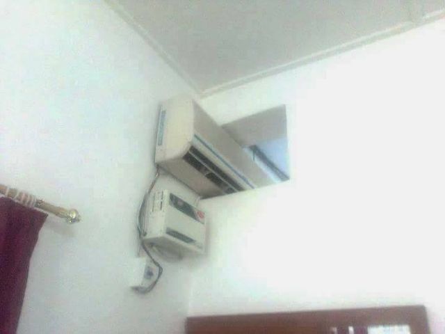

冷氣系統基本上是  熱交換  , 當冷氣使用時 , 室內機是 吸熱 , 室外機是 散熱 , 當暖氣機使用時只是將兩邊的冷媒流動方向反過來 , 冷暖空調比一般冷氣多了一個 十字閥 的東西 , 所以不用大費周章把它反過來
