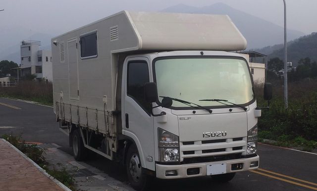

當初不知有沒有考慮把水箱裝在貨車底盤? 不知有沒有貨車底盤專用的水箱,因為我看貨車低盤下面空間還蠻大的.

當初不知有沒有考慮把水箱裝在貨車底盤? 不知有沒有貨車底盤專用的水箱,因為我看貨車低盤下面空間還蠻大的 ...
KIA貨車底盤空間不大... 只能長條型 掛在傳動軸上方兩側..
若要降低成本  可以用8~10吋水管  掛在傳動軸上方兩側..
廢水 掛在後輪 2側

2home 發表於 2020-6-15 18:26
本來的想法是希望車廂跟車體能完全獨立最好。所以車廂上面的電,也完全沒跟車子有連接。
不過到最後被一台發電機破功,所以車底有一台5000w「純直流」的發電機,除了車體固定,現在唯一的牽連
就是發電機的電線。

我在這一期的憂娘駕駛,好像在金山中角灣停車場有補獲到野生的野兔號,
現在好像有加了 駐車冷氣在最前面 ...
那是 220V 「一匹」的「窗式空調」(淘寶打 窗式空調,各種大小都有)。
https://item.taobao.com/item.htm ... ;abbucket=11#detail
要不是分離式冷氣室外機實在太大臺,不然強烈推薦就是用分離式冷氣。
那個冷氣就是一般窗型冷氣,我的室內空間是一般箱型車3倍多,當初買大一匹,純粹是看它尺寸...
所以根本不知道夠不夠用(搞不懂到底幾匹幾匹是什麼東東),朋友是說不夠用就再裝一台啊 ><
所以要說效果,晚上測試冷房做的出來,所以壓縮機不會一直轉,其實不會很耗電。
正中午在大太陽底下午睡測試,冷房就做不出來了,再加上我上層掀頂是帆布,所以會冷但是
壓縮機幾乎不會停。離出風口遠一點的地方,冷氣也不足,沒辦法全循環到
實際應用,晚上真的是不用開冷氣,大家都說夏天要往山上跑,我是夏天往海邊跑看比妹,冬天往
山上跑的。
屋頂兩個排風扇我覺的比較重要。強烈建議要想冷氣前,兩個排風扇要先勇敢挖下去。
冷氣都是我正中午在太陽下,午睡用的。
會搞的,我覺的還是想辦法把分離式空調的室外機打平放車頂,這樣是最完美的。
ps: 冷氣已經裝好3年囉。因為實在不常用,所以沒動力再去改善。如果以後真的要改,
一定要想辦法直上家用變頻。
