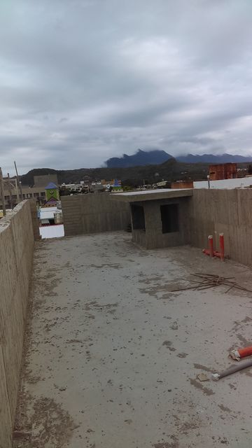

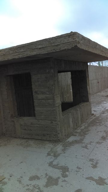

碰到過年大家都在趕工,4樓屋頂這一點點工作花了一個月時間,昨天才模板拆除完畢。

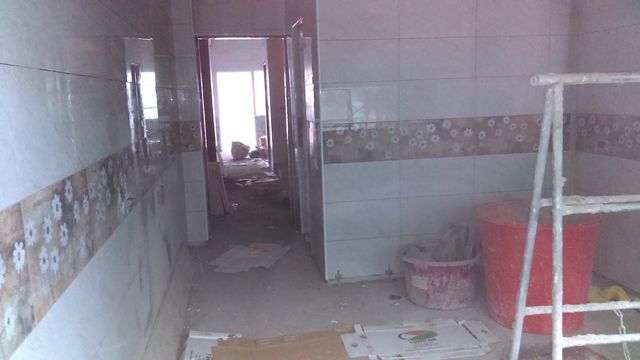

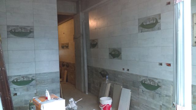

 樓主| 發表於 2018-2-26 09:10:03 | 顯示全部樓層
為了趕進度不能等主結構完成模板拆除後才進行內部施工。
一樓磁磚已完成。

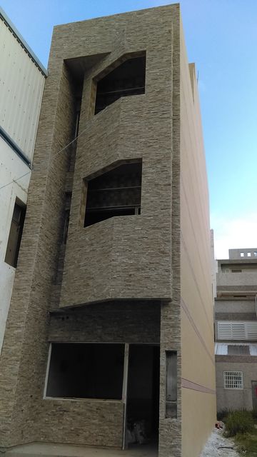

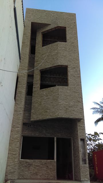

終於外觀完成,室內瓷磚花了2個多月還在貼,這個貼瓷磚師父真讓我滿肚子火

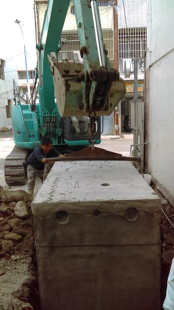

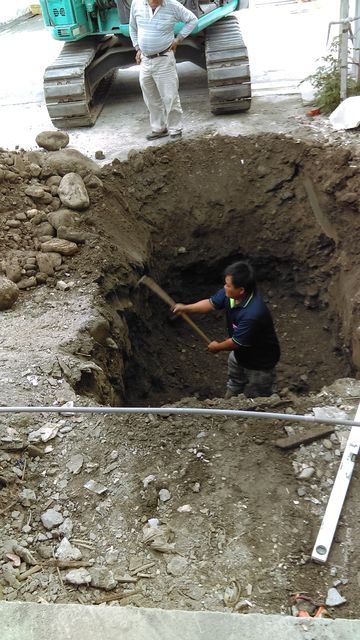

裝環保化糞池
今天資料發票與化糞池照片資料齊全,可以送使用執照了.
