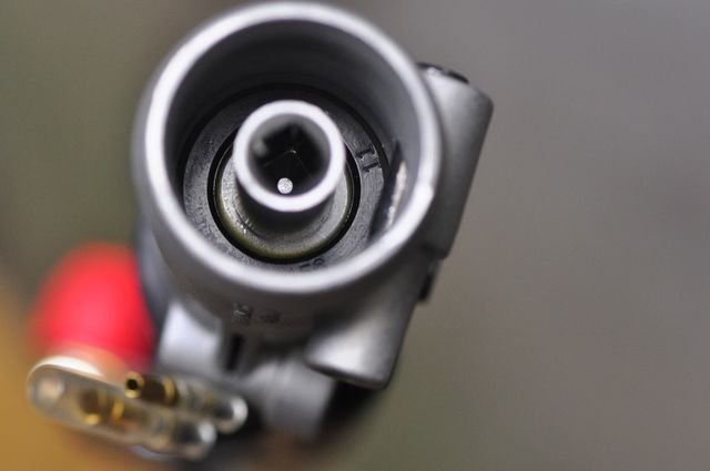

是不是共振判斷:轉到某個轉速振動大弧度變大,再增大轉速後振動大弧度變小,這是共振。(一般避開共振點是跳開      這轉速的5%範圍)
不建議鋁桿中間加軸承 (這樣1支軸心會有3個軸承支撐)。

不想再糾結強國製操作桿品質了,已經入手kaaz
趁還乾爽時來看看kaaz的含油軸承

我說的軸套長這個樣子...
上頭有兩個數字,一個是外圈直徑,另外一個是內軸套的直徑...

smhu 大,您這軸套應該是硬桿用,軸心7.95mm,手邊軟桿軸心都只有7mm左右

嘿啊!只是說如果只有一種規格的話,也就不用那麼費工在模具上還要想辦法弄出這些來,是吧?
