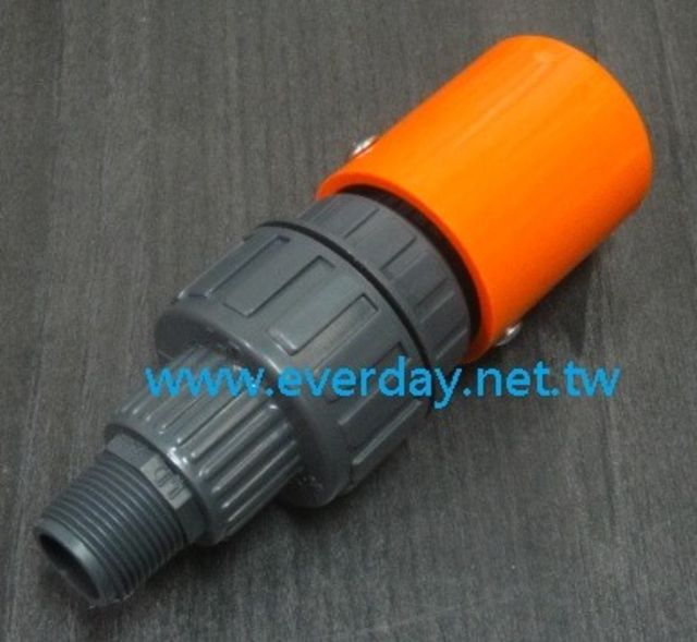

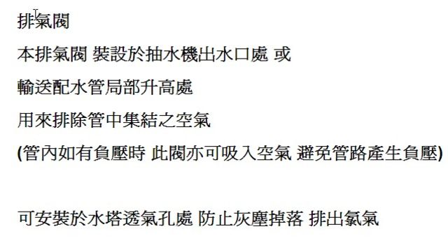

Jamestsai210 發表於 2018-2-23 22:54
花籃是用在取水口的,過濾兼逆止弁遄C
排氣閥,用在需要將空氣,或是氣泡排出,
這是排氣閥說明,(1/2"的100.-/個)
這樣可用嗎?

發表於 2018-2-23 23:21:55 | 顯示全部樓層
edwin9135 發表於 2018-2-23 23:18
若排氣閥有雙向功能也不錯啊。
可以使用的。

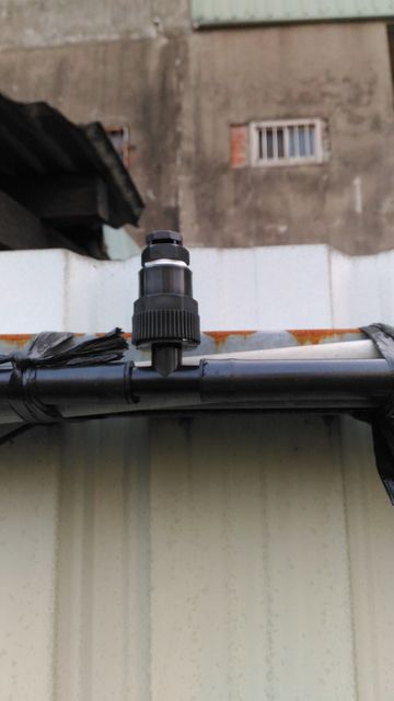

 樓主| 發表於 2018-3-17 23:53:00 | 顯示全部樓層
安裝上圖,費用約80.-元。
已無虹吸現象,問題解決。
