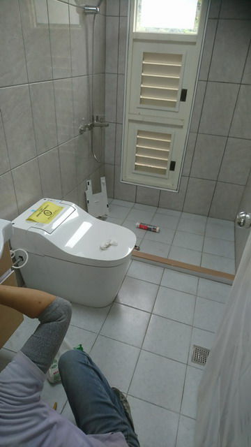

 樓主| 發表於 2020-6-30 07:00:57 | 顯示全部樓層

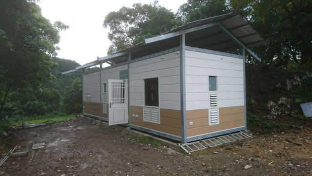

RE: 模組化全螺絲綠工法組裝的對流換氣無限擴充組合屋(瑞芳資材室完工)

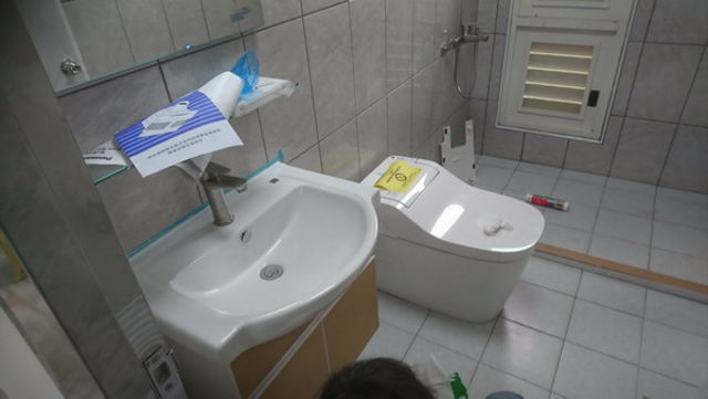

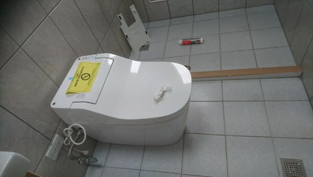

瑞芳資材室 有申請廁所 所以工序就會久一些 廁所內牆四周及地板做好防水 再貼磁磚 然後安裝衛浴設備 耐磨地板也同步進行施作 但也順利完工了

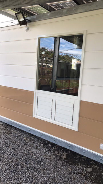

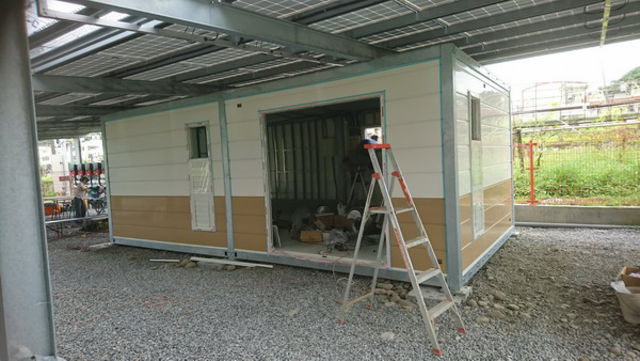

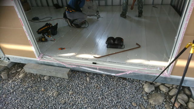

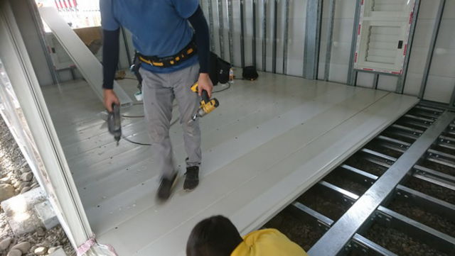

 樓主| 發表於 2020-9-24 07:10:31 | 顯示全部樓層

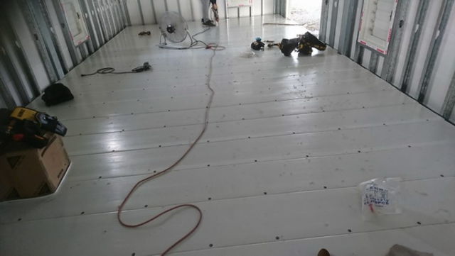

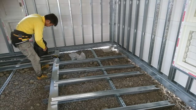

RE: 光電場下模組化全螺絲組裝無限擴充組合屋(可DIY 好拆解 可移動 可真回收)

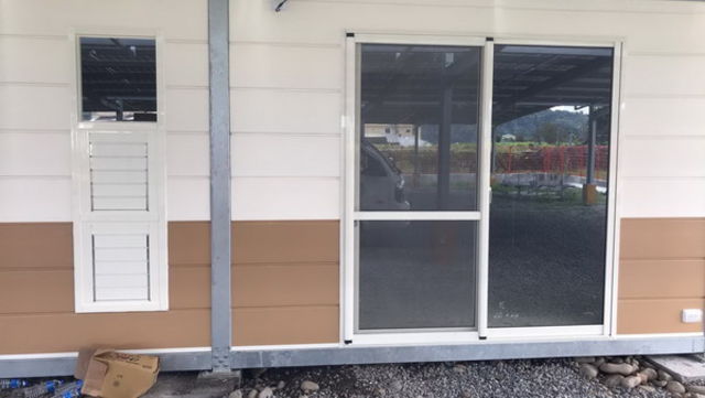

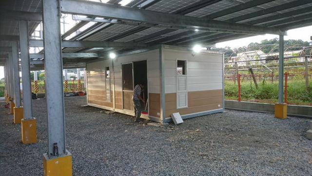

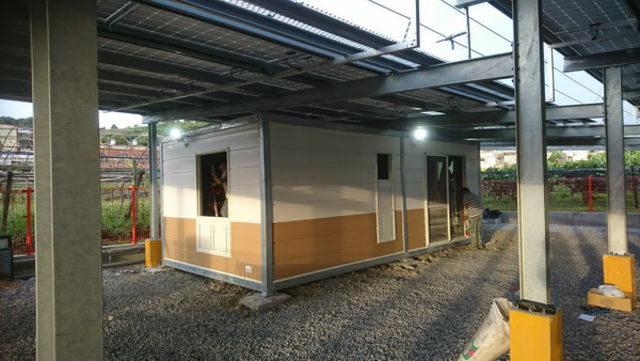

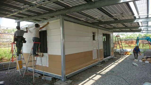

最近快完成的組合屋 這是在光電場下 三天組立的成果 今明兩天 把水電及內壁封板完成 等輕鋼架及木地板施作 就完工 除了輕鋼架及木地板外  五個工作天就完成 而且全程都是我們自己工班完成(除輕鋼架木地板外)
業主從卓蘭到我的2HOME看樣品屋 二話不說就下訂 還沒來看到我們的成品前 有看過幾家 組合屋 都不合意 獨愛我們的工法 因為它們自己的光電場都是自己設計施作 也都是熱浸鍍鋅全螺絲組合 所以知道我們的優點(英雄所見略同)
先看這三天的成果 完工後續再PO圖

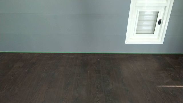

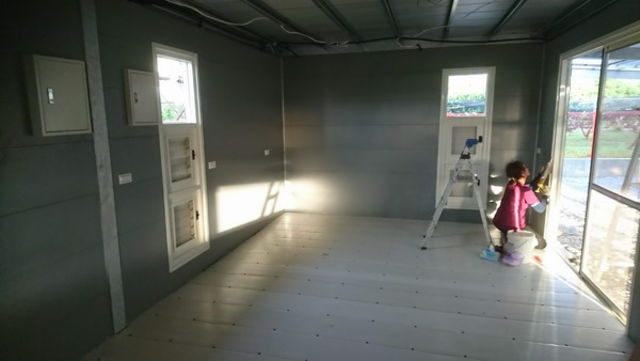

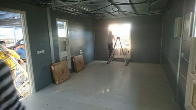

 樓主| 發表於 2020-9-25 19:11:44 | 顯示全部樓層

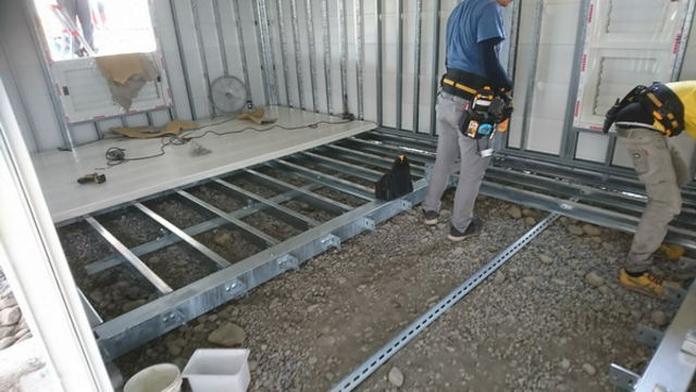

RE:光電場下模組化全螺絲組裝無限擴充組合屋(可DIY 好拆解 可移動 可真回收)
五天下來 把所有的內外工程完成 差輕鋼架輕鋼架燈木地板及玻璃 室外投射燈也安裝完成

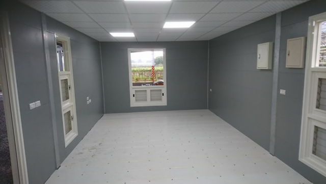

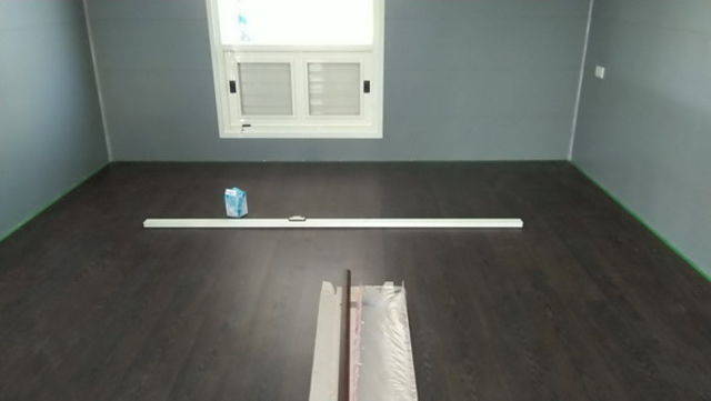

 樓主| 發表於 2020-10-2 07:37:25 | 顯示全部樓層

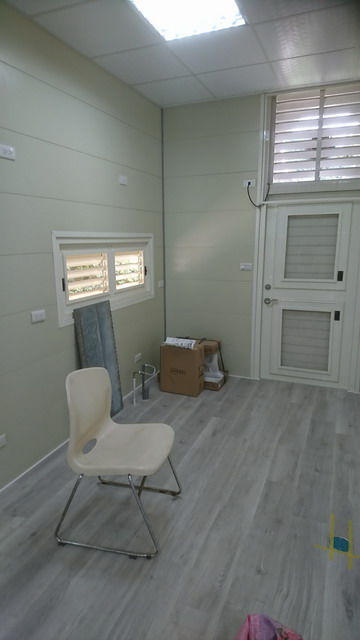

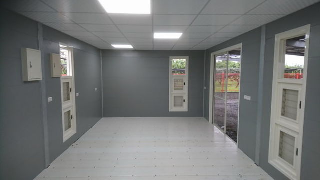

卓蘭光電場下的組合屋也已完成 天花板 地板 看看完成的樣子
