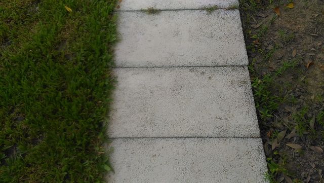

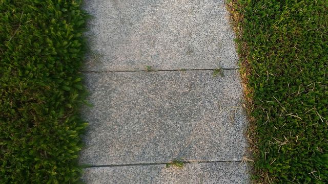

ykcview 發表於 2018-7-30 17:22
請教:水泥板的原料僅水泥+砂嗎?有無加級配石子? 各種材料的比例? 感謝先!
就買水泥配粗砂就可以,水自己斟酌不要太稀,適量為要。
因為我的土地沒有一塊水泥平地,所以我是在一般水泥手推車上用鋤頭攪拌的,水泥自己斟酌一下做幾塊板,試試他的強度,通常5或6天後就可先拆模,放置晾乾,一個月後強度就很好了。
加石子也是可以但不好攪拌,在全部灌完後表面也可以用細石或其他如抿石子工法上一層增加摩擦性或美觀性。

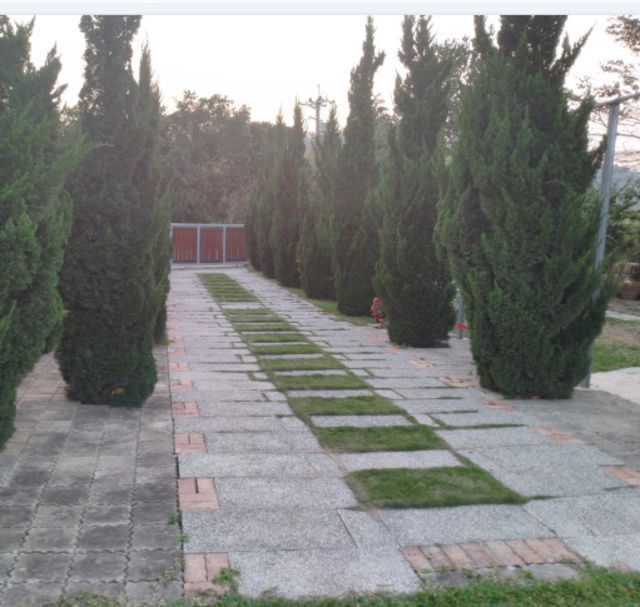

 樓主| 發表於 2021-7-27 09:24:59 | 顯示全部樓層
這是二年前新鋪設自灌水泥板車道
