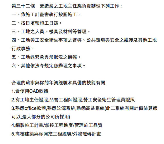

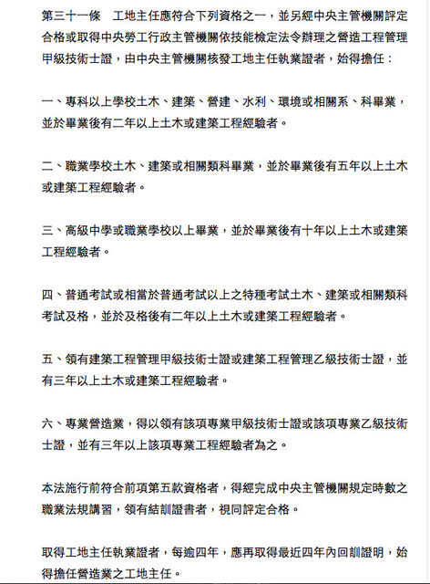

發表於 2018-10-16 15:31:01 | 顯示全部樓層
fruiter 發表於 2018-10-15 01:21
請問監工的國家證照是什麼?
之前是有朋友介紹一位做過工地主任的可以來監工
提供給你參考
fruiter + 10 太棒了!
