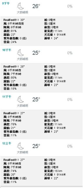

 樓主| 發表於 2018-8-10 00:21:24 | 顯示全部樓層
本帖最後由 快樂農夫 於 2018-8-10 00:28 編輯

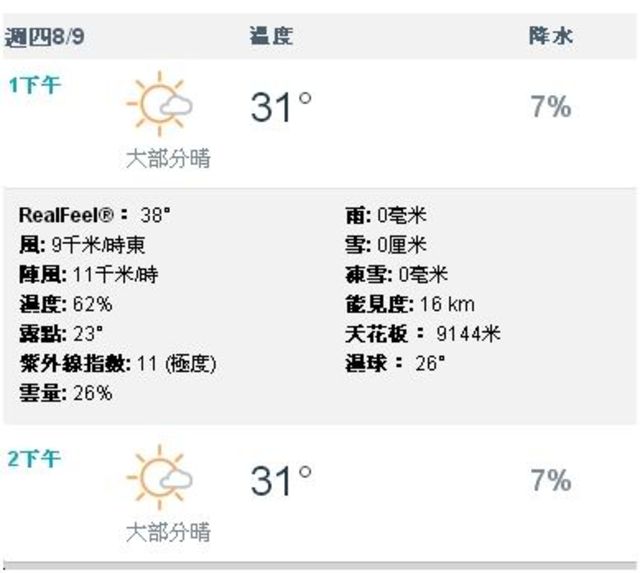

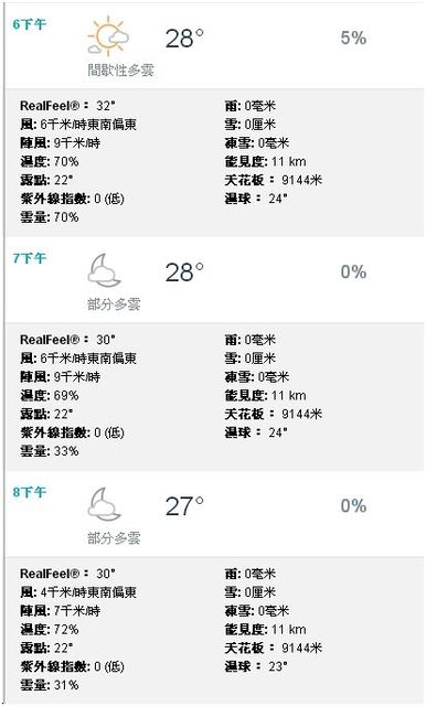

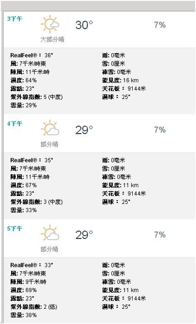

傳言都說房子座向要[坐北朝南]. 這句話似乎比較適用於台灣西部. 至於台灣東部可能要修正為 [座西朝東]或[座西北朝東南]可能會比較恰當.
這是鳳林 2018-08-09 的天氣與風向
晴空,萬里無雲。白天從早上7:00—下午5:00都是吹東風。下午6:00至8:00吹東南偏東,21:00—23:00起吹西南風,然後西風。
簡單講就是[白天吹海風] [晚上吹陸風], 它的道理是這樣我兒子這樣說:爸! 那是常識!)
白天太陽照射時,海洋因為有海水調溫因此海上的溫度比陸地低, 因為陸地的溫度較高所以陸地的氣壓低於海上,因此造成海風往陸地吹. 晚上則相反.

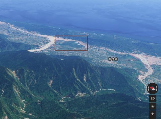

發表於 2018-8-10 10:11:51 | 顯示全部樓層
快樂農夫 發表於 2018-8-10 00:21
傳言都說房子座向要[坐北朝南]. 這句話似乎比較適用於台灣西部. 至於台灣東部可能要修正為 [座西朝東]或[座 ...
花蓮有幾個地方在秋天,東北風吹起來時會有沙塵暴......,以花蓮中南部來說主要來源就是花蓮溪和秀姑巒溪也就是從花蓮溪193線往台九線吹......
鳳林靠193線和花蓮溪的地方,全是台糖造林地....,長達一公里多的深度,所以變成天然的沙塵阻隔過濾區,也擋了不少颱風,灌進縱谷的風被海岸山脈和台糖造林地也擋的差不多了,所以我那24年的老農舍靠東邊海岸山脈,也就靠台糖造林地那一面,幾乎像新的一樣....,我以前有模擬過發生像日本311海嘯,水從花蓮溪出海口灌入,還到不了鳳林就退回去了....主要是有海岸山脈...
下圖畫框的位置就是連續完整的大面積台糖造林地
您建地週邊的 位置圖
問google 大神 ,打了關鍵字  鳳林 沙塵 ,也沒有找到災害資料....

 樓主| 發表於 2018-8-10 12:02:06 | 顯示全部樓層
2home 發表於 2018-8-10 10:11
花蓮有幾個地方在秋天,東北風吹起來時會有沙塵暴......,以花蓮中南部來說主要來源就是花蓮溪和秀姑巒溪 ...
感恩啊! 這麼詳細! 照你這麼說, 東北季風的沙塵暴危害,在整個花蓮縣來說鳳林相對其他鄉鎮是顯著輕微了.
這真是一個好訊息! 謝謝你.

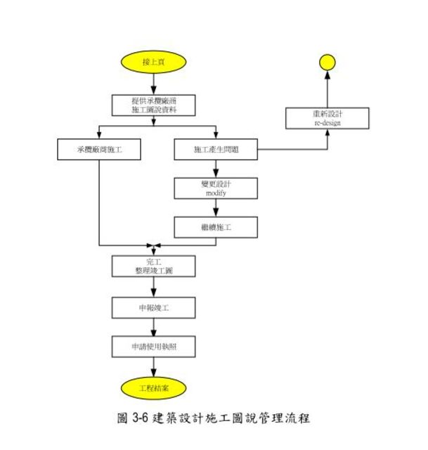

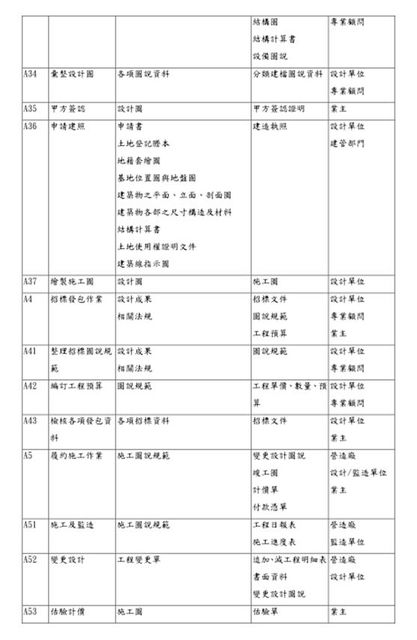

 樓主| 發表於 2018-8-10 12:24:45 | 顯示全部樓層

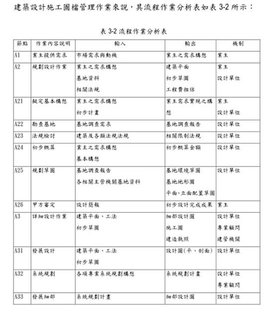

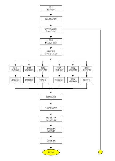

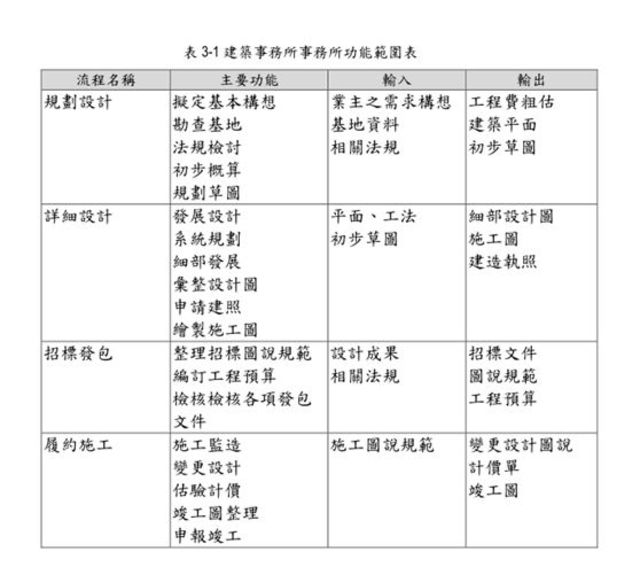

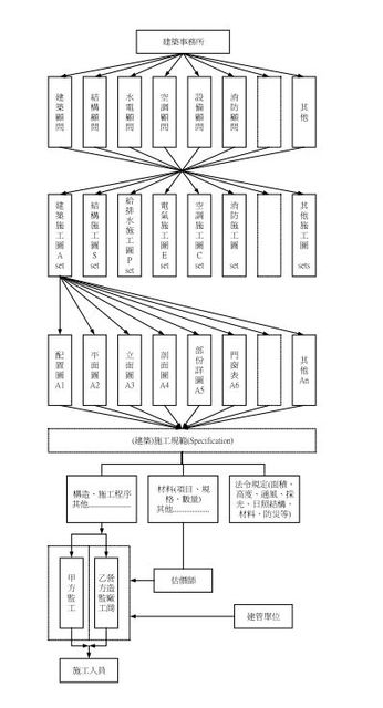

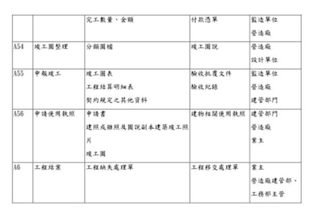

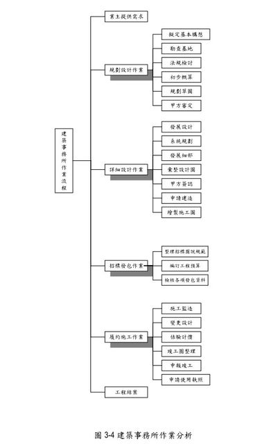

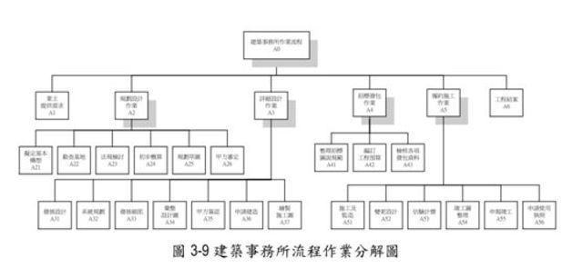

在內政部建築研究所網站內找到一篇研究報告: 建築設計施工電腦圖檔管理之研究。其中關於關於建築設計施工的流程,對我這個門外漢而言,我覺得很有參考價值。把它PO上來與各位想自地自建的朋友分享。
http://www.abri.gov.tw/tw/research/show/389/p/print
