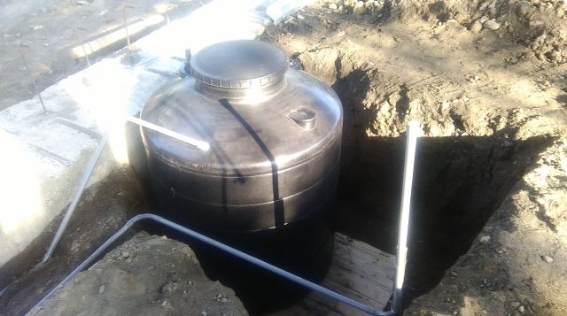

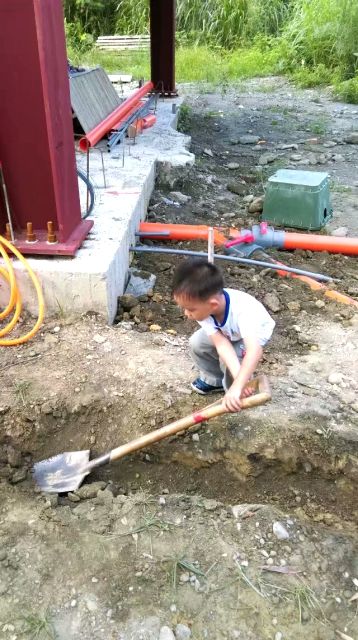

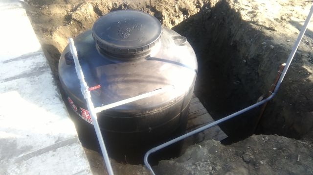

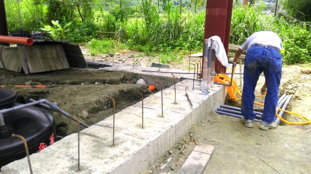

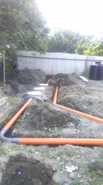

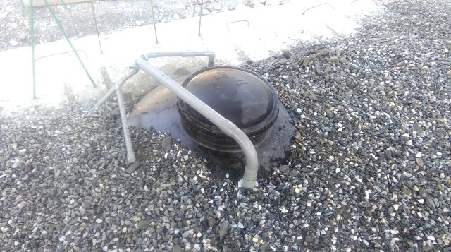

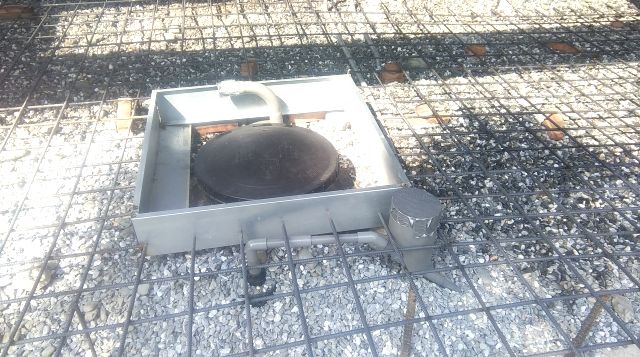

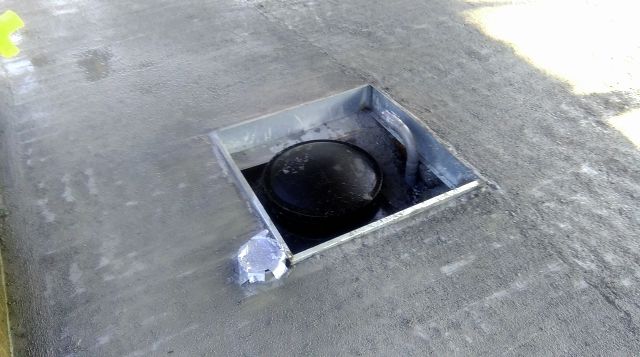

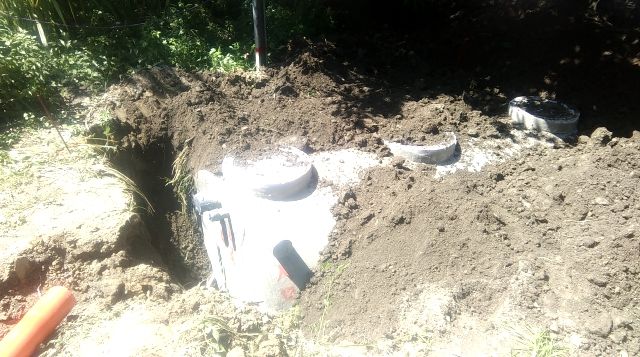

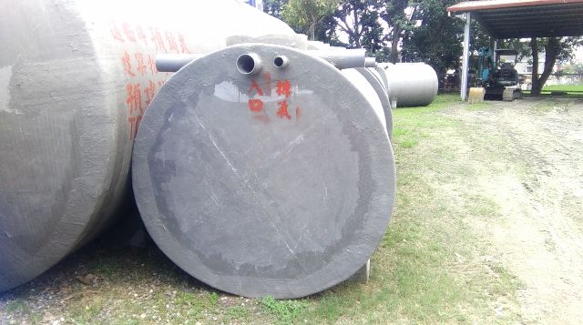

十人份的污水池
地下蓄水池,加上頂樓水塔,停水時不至於沒水用。

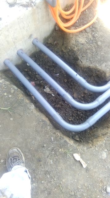

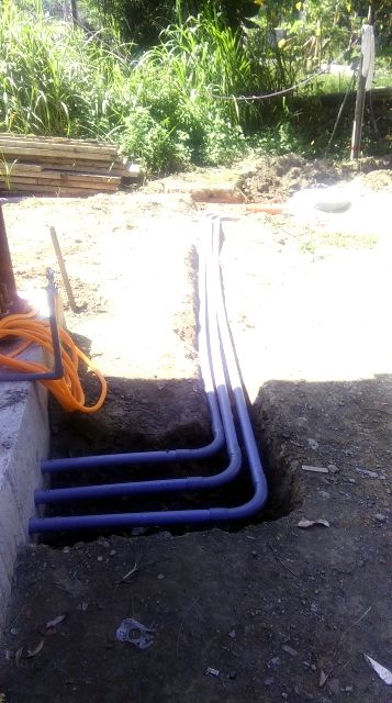

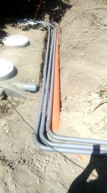

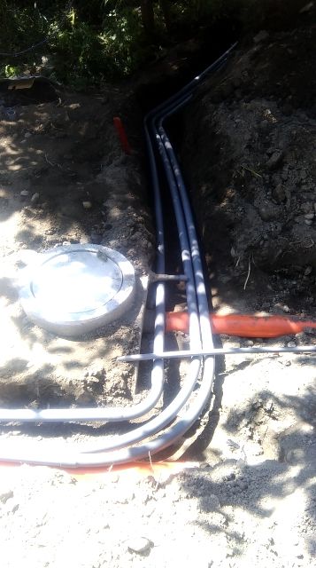

穿過地樑的主電管
分接室外電管,方便以後庭院造景。

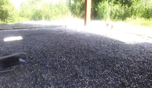

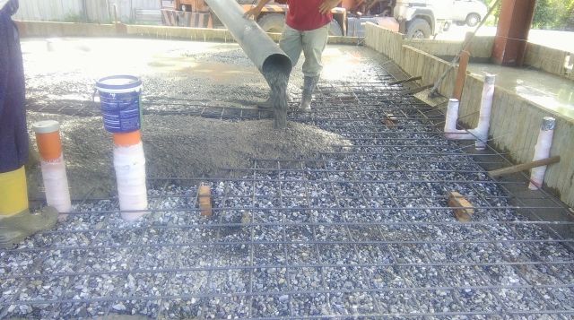

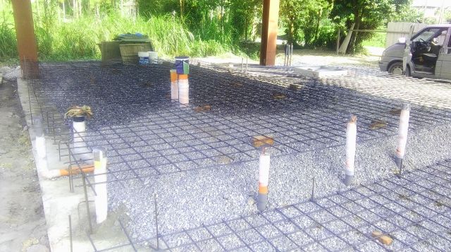

 樓主| 發表於 2018-10-16 19:59:49 | 顯示全部樓層
本帖最後由 stevetyhsia 於 2018-10-16 22:01 編輯

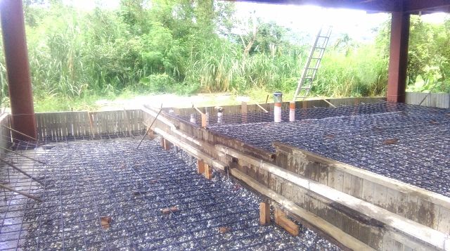

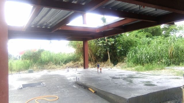

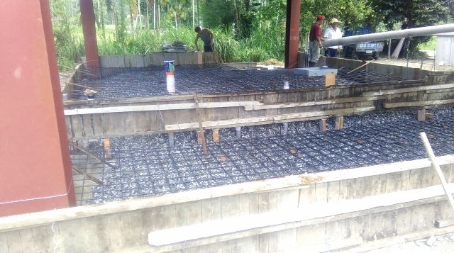

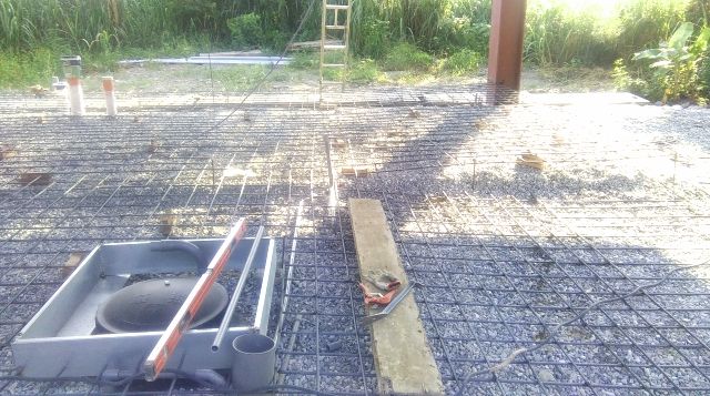

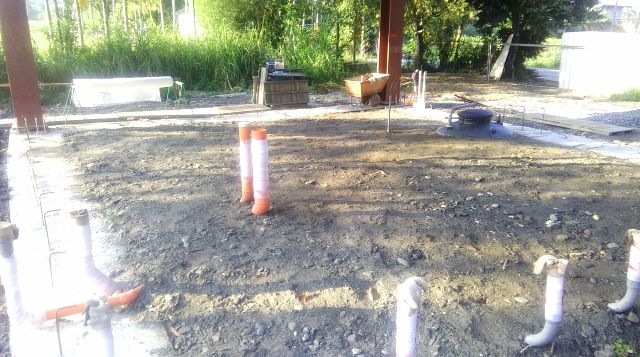

一樓地面填土
一樓地面在鋪設碎石子前先舖一層厚膠布以防止一樓地面返潮,這是美國建築法規規定的程序
一樓地面鋪設銲接鋼筋
一樓地面釘模板

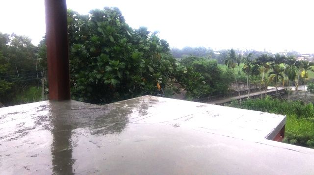

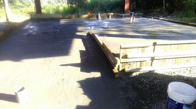

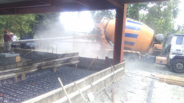

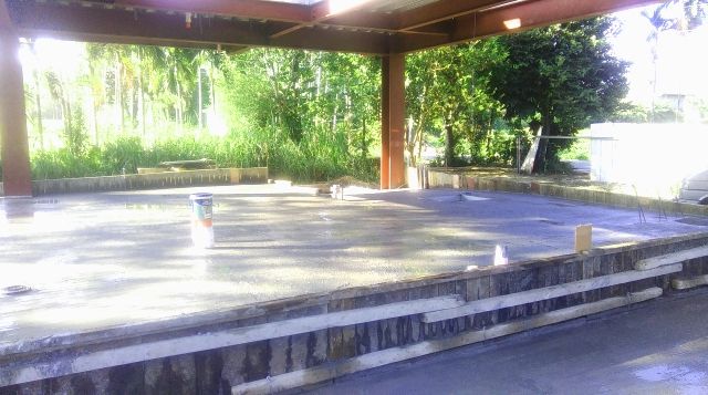

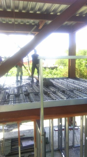

 樓主| 發表於 2018-10-17 20:17:35 | 顯示全部樓層

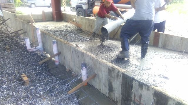

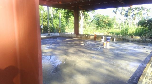

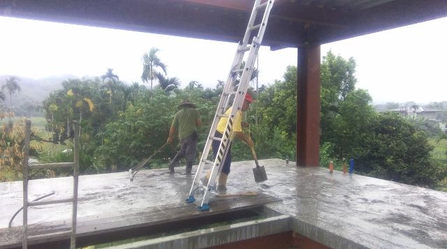

一楼地面灌浆
eddieleu + 20
62
1859
1859

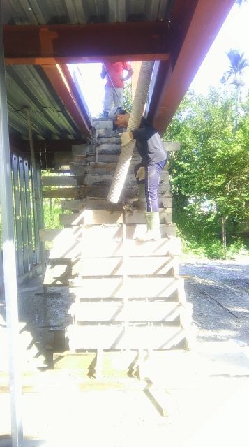

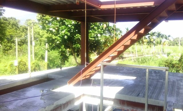

 樓主| 發表於 2018-10-17 20:22:53 | 顯示全部樓層

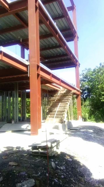

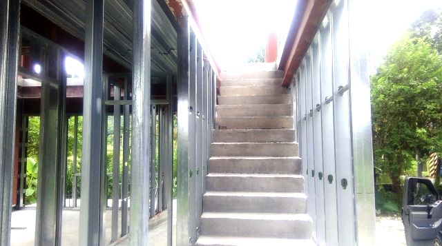

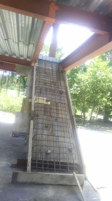

各楼层及楼梯灌浆。地面平整了,走动也方便很多了。
62
1859
1859

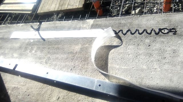

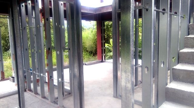

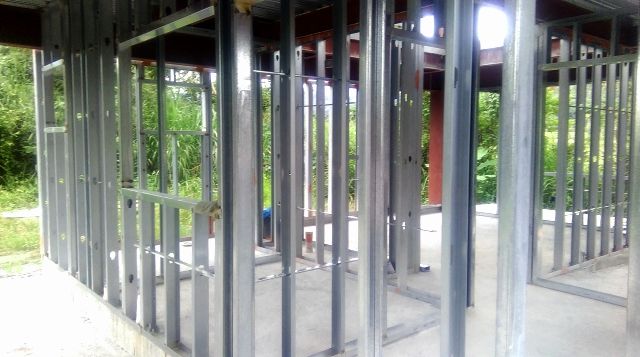

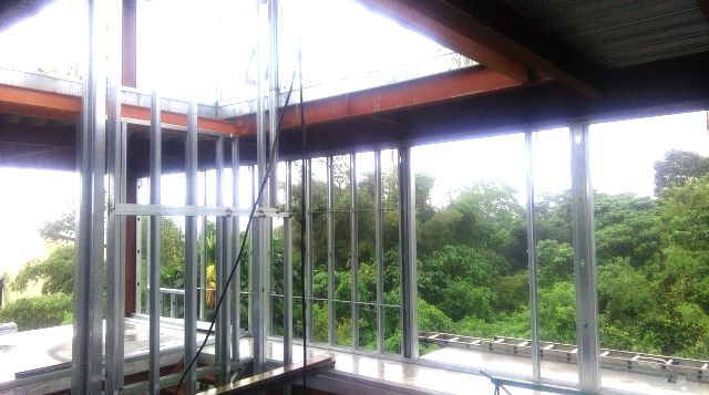

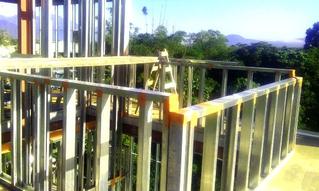

 樓主| 發表於 2018-10-19 15:37:20 | 顯示全部樓層
本帖最後由 stevetyhsia 於 2018-10-20 20:25 編輯

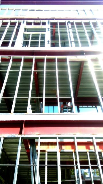

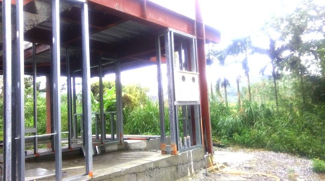

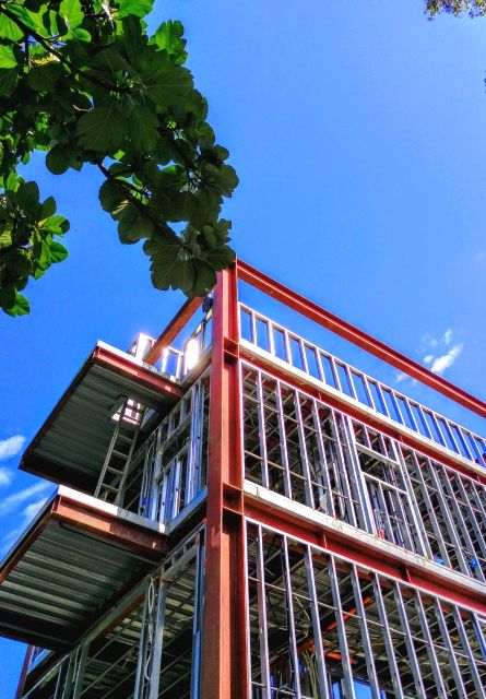

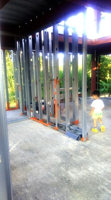

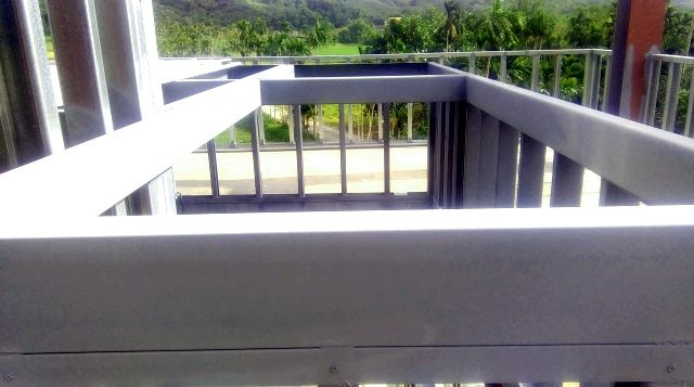

开始做一楼的轻钢架
种植植筋剂
eddieleu + 20
62
1859
1859

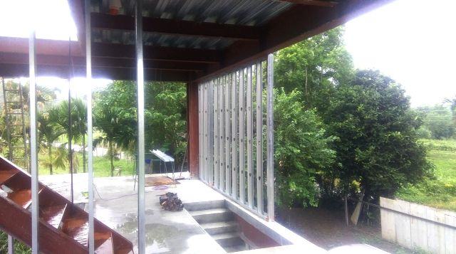

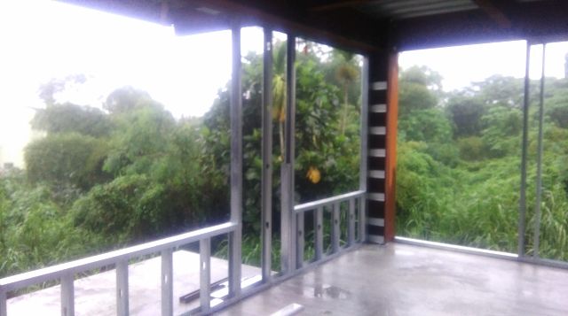

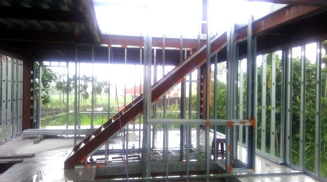

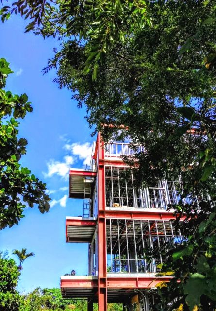

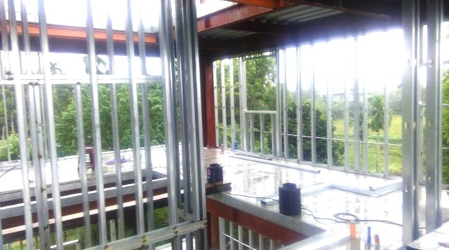

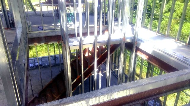

 樓主| 發表於 2018-10-19 15:39:18 | 顯示全部樓層
本帖最後由 stevetyhsia 於 2018-10-20 15:40 編輯

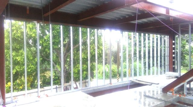

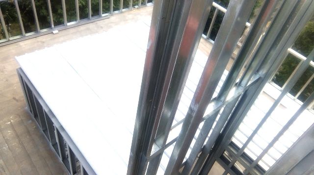

开始二楼的轻钢架
62
1859
1859

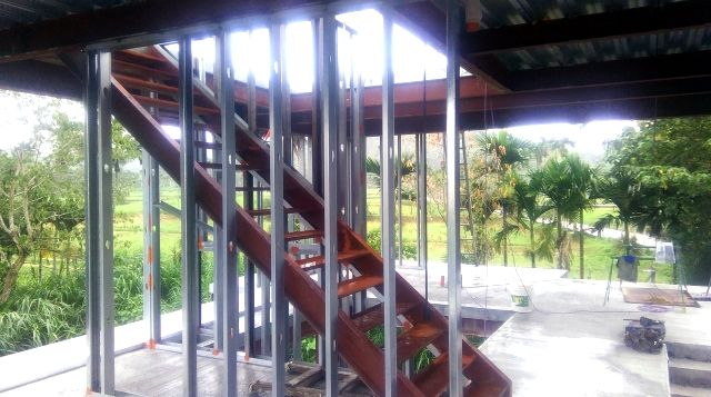

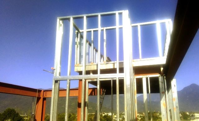

 樓主| 發表於 2018-10-20 15:08:29 | 顯示全部樓層
本帖最後由 stevetyhsia 於 2018-10-20 15:41 編輯
开始三楼的轻钢架
62
1859
1859

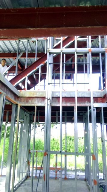

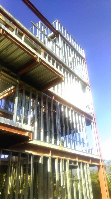

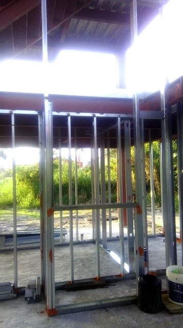

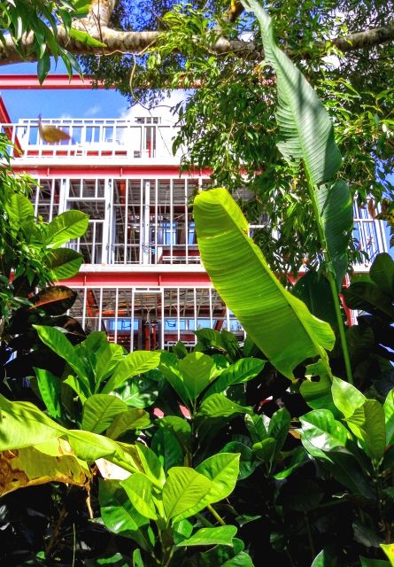

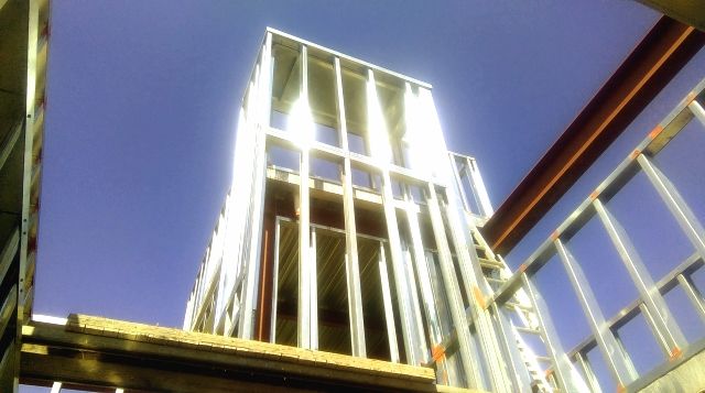

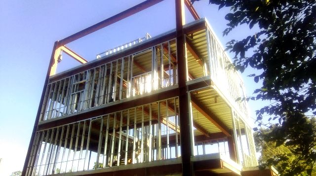

 樓主| 發表於 2018-10-20 15:31:19 | 顯示全部樓層

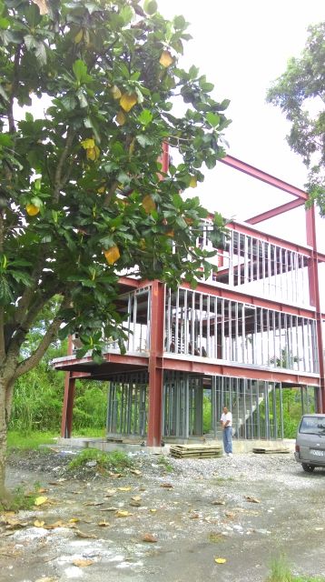

开始四楼的轻钢架
62
1859
1859

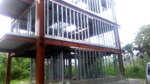

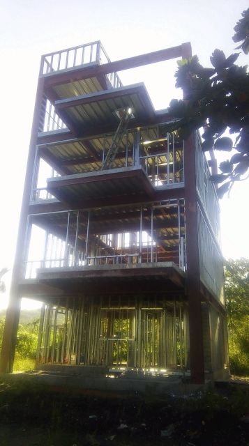

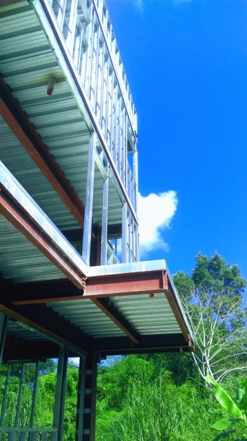

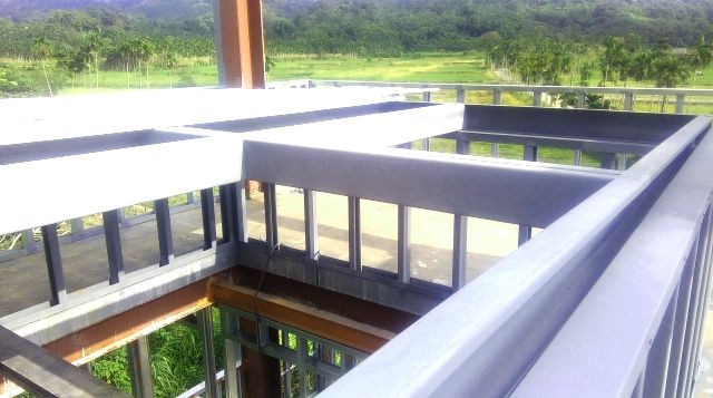

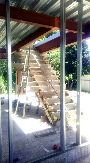

 樓主| 發表於 2018-10-20 15:32:23 | 顯示全部樓層
本帖最後由 stevetyhsia 於 2018-10-20 16:14 編輯
看似简单的轻钢架,整整做了十个月,是时间最久的工作,也是最危险的工作。曾经想要请帮工,但是附近都没有人会这种左k,整个过程全部自己完成。
因为这个阶段还没有架设鹰架,身体要半挂在外面悬空作业,重心在里面,但是要从外面使力,所以非常的需要技术。特别是做到四楼五楼半挂在外面,真的要艺高人胆大。另外底部的部分需要种植植筋剂,植筋剂需要在绝对干燥的地面进行。可是这个阶段的雨水特别多,只要没有下雨到工地都要用吸尘器把水吸干,再用烘枪把要种植筋剂的地方烘干。经常是好不容易烘干了,没做两个又下雨了,所以特别的耗时。
轻钢架全部使用1.0的厚度,比当初设计的0.8又加厚了,结构师说通常用0.6的就可以了。
eddieleu + 20 太棒了!

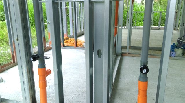

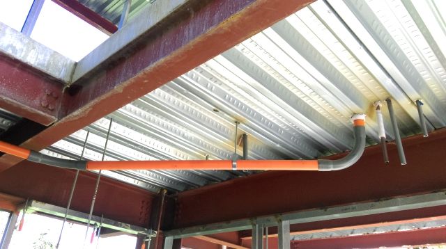

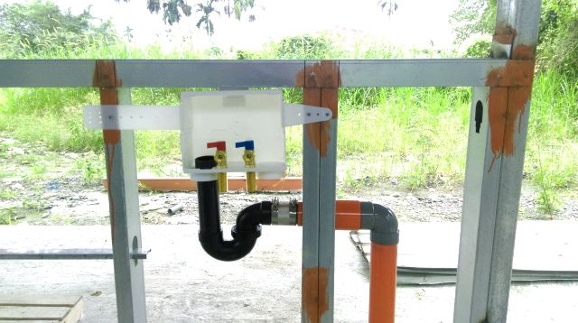

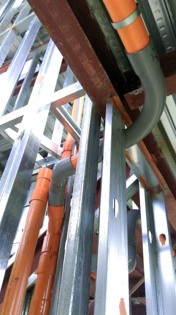

 樓主| 發表於 2018-10-20 20:37:08 | 顯示全部樓層
本帖最後由 stevetyhsia 於 2018-10-21 20:31 編輯

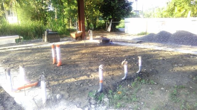

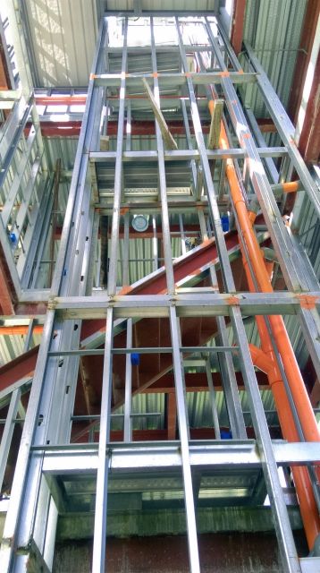

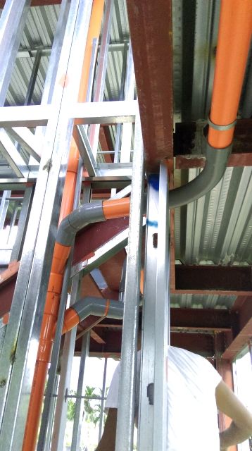

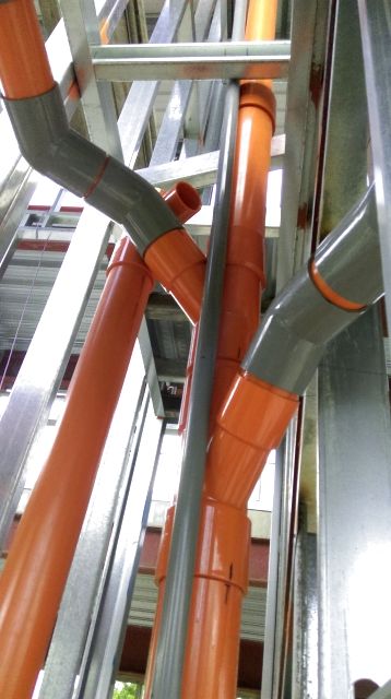

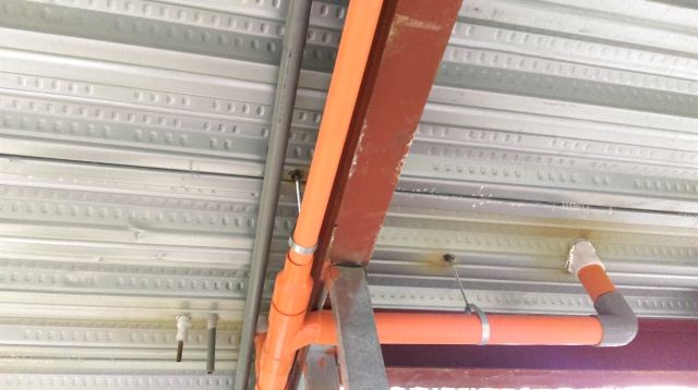

始做各楼层的排水管。
排水管全部采用大月弯,每个排水管都接有排气管道到屋顶,防止返味和增壓。水管都集中到管道间,方便维修及房屋的美观。
所有管最后都集到管道
一樓洗衣間的排水管
