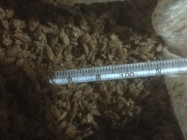

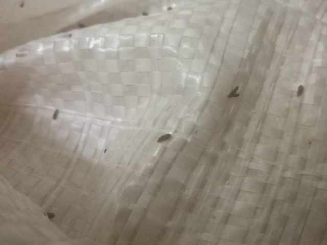

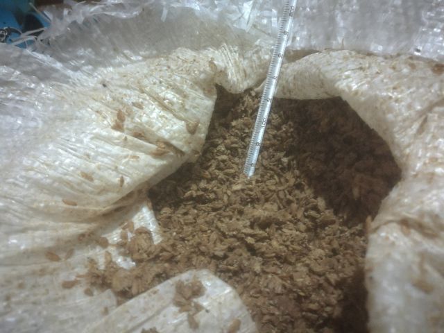

 樓主| 發表於 2018-10-22 19:31:52 | 顯示全部樓層
本帖最後由 gt928 於 2018-10-22 20:28 編輯
eastern 發表於 2018-10-22 09:35
還有一種不要錢的資材,就是家庭的廚餘,可以收集後拿到2home集中堆肥

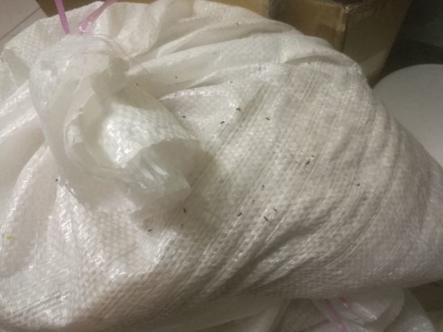

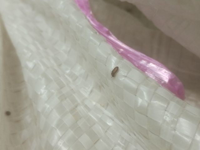

現在因為可以拿到少量免費的豆漿渣(作為主要氮源),所以可以接受用少野N價買粗糠來當碳源。
粗糠在傳統米店、飼料店、碾米廠、某些農會可以買到,每包大概35~50$,有些碾米廠或是農會自備袋子然後自己動手裝的話甚至可以低到每包20$。
我是用粗糠+米糠+豆漿渣在飼料袋做好氧堆肥,不會很臭(我夜間部同學翻白眼中 ),但也談不上好聞!
這樣的方式有幾個缺點!
首先,有黑色小蟲在飼料袋外面,我覺得是米象蟲(姑仔),應該是從粗糠裡面跑出來的!因為飼料袋不是密封的,有釵h縫隙,又堆肥腐熟過程放熱,應該有50~60℃,受不了就爬出袋子外。
其次,我擔心這樣到最後會沒啥東西,感覺豆漿渣會不見,而粗糠是比較難分解的,所以可能只剩粗糠。
我還要再想想要用啥來當碳源,本來想說甘蔗渣可能是不錯的選擇,但是我目前無法取得,因為詢問賣甘蔗汁的人都回答說有固定的人在收!

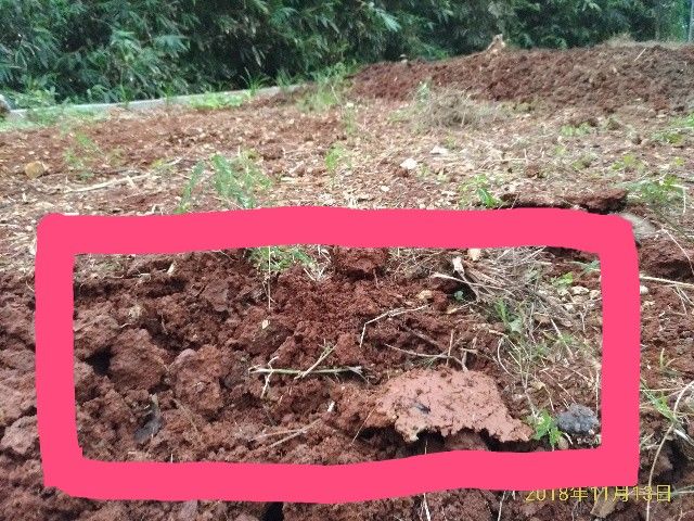

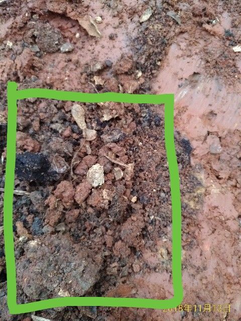

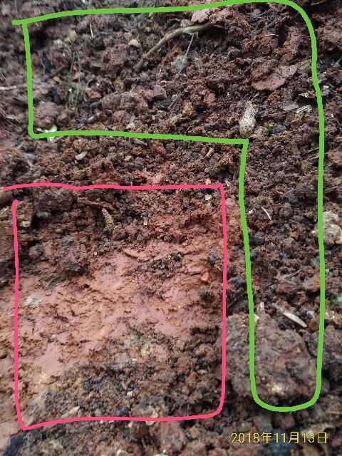

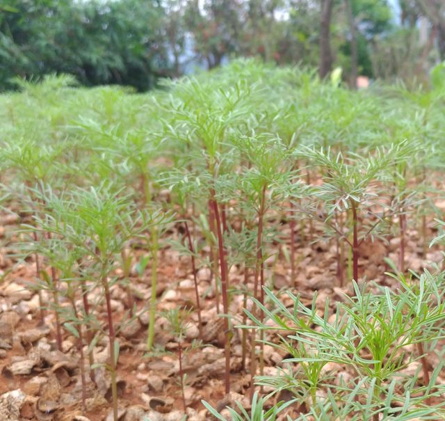

發表於 2018-11-8 22:34:20 來自手機 | 顯示全部樓層
本帖最後由 Jamestsai210 於 2018-11-13 19:52 編輯
感覺要低成本又要速度快...比較難。
試試運氣,看有沒有人大樓屋頂空中花園或是農場,不需要的好土拿來舖在最上頭。
費點勞力搬運,符合低成本速度快的需求。
綠肥我之前用波斯菊...
很好種,一天澆一次水,長很快。
長二~三尺高砍掉,翻入土做肥料。
可以試試。
更新自己養土的狀況,預計明年開畦種菜...
初期加了花生殼,
再來就是種植波斯菊綠肥,
採收完一期的花生梗,
無數乾雜草,自己的堆的有機肥,苦力取得的阿婆牌肥土...沒事就是翻土...拿鋤頭練身體...
紅色區塊是紅黏土...
綠色區塊是搞了半年的土...
累死寶寶了。
