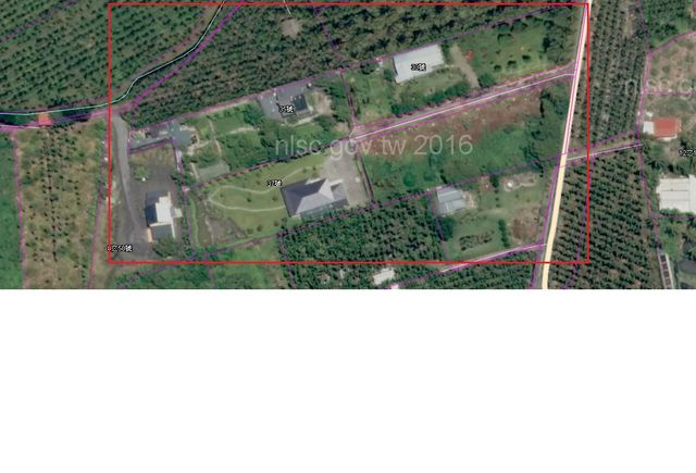

剛好農地旁有一塊地約5分,就是站大所提的方式!
因為剛好在農地附近,經常去那邊閒逛. 基本上稍大的建築都是不合法!
農地分割約10塊,各玩各的都有產權. 旁邊的農路是私設道路!有的人是買兩塊,面積稍大!

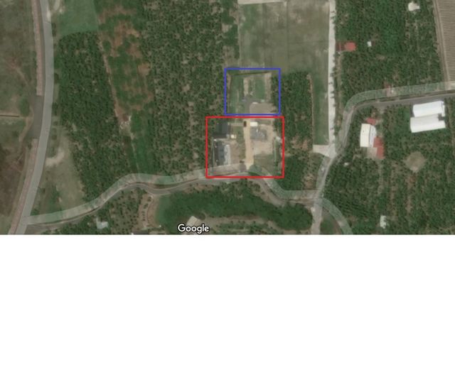

再提供一塊有錢人的集村地,每一塊地約3分,多數是老師、校長、教授、公司老闆等人士.
基地面積約1甲多地,連農路都分割好各有3米,不怕被封路!貌熙ㄛO合法農舍.

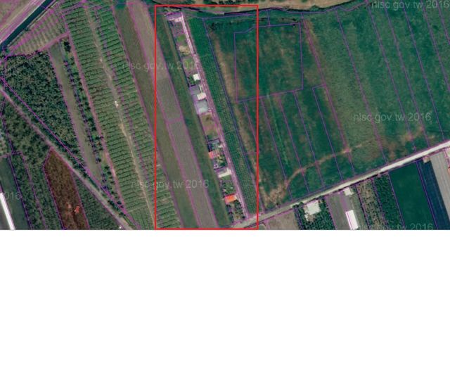

還有一塊有建地及農地混合的集村地,建地約100坪+農地約50坪.
每一塊空地成交金額約500萬左右! 這些都是站大所提較無爭議的作法!
<紅色部分為建地,藍色部分為農地>

感謝各位大大的回覆,真的受益良多。
請問akirahsiao大,最後一張圖是指農地加建地500萬嗎?
