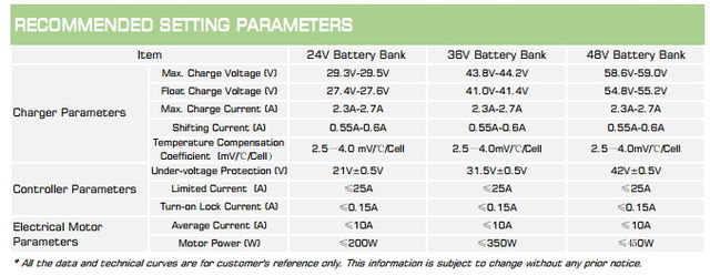

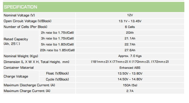

發表於 2018-12-21 08:44:15 | 顯示全部樓層
看了一下規格.....電池的部份!
看起來...在低壓高充流的狀況...此充電器會掛的機率非常高..
電池規格
如果是這種電池...
用簡單型傳統變壓器(二次50V / 5A )+半波整流+電流錶+調壓器+手轉定時器..就全機械式控制

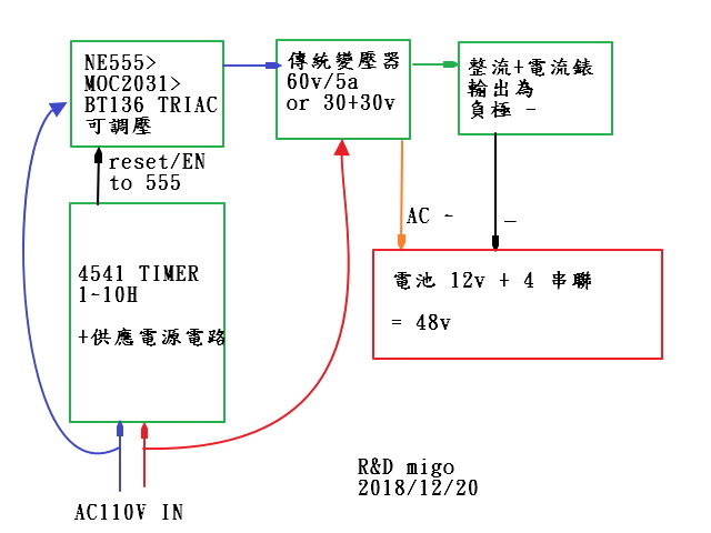

發表於 2018-12-21 10:14:01 | 顯示全部樓層
弄個方塊示意圖
理論上....約12V 至 48V 內的電池多可以充電!
但是在充電的時間及電流控制要多注意!
頂多在+電流過流檢測電路而已
就可以稱霸(充爆)全球的鉛蓄電池....

A+B+C=又有怪物出現了!
以前就自己做過24V 的手調傳統
鉛蓄電池充電器
