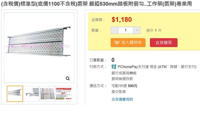

發表於 2019-1-23 20:54:19 | 顯示全部樓層
tsou4 發表於 2019-1-23 20:49
我的斜坡架面積只有60*60公分 很輕
詢價鐵板是說一次要買一片4*8尺的 裁切免費 但是用不到那麼多 鐵板就不 ...
可以考慮  鷹架層板  (  不是角鐵  鐵條 樣式 )
強度  重量  價格  都還可以ˇ

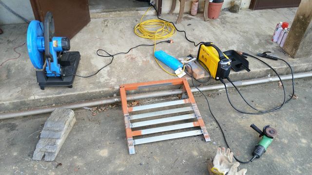

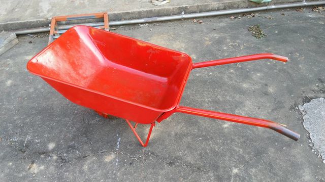

 樓主| 發表於 2019-1-26 13:05:26 來自手機 | 顯示全部樓層
第一件 斜坡架
本帖最後由 tsou4 於 2019-1-26 13:07 編輯
tsou4 發表於 2019-1-19 07:45
熔接處女秀 第一個作品斜坡架
初步半成品 焊渣都沒空敲除
之後要買鐵板跟防滑砂紙膠布 再油紅丹噴紅漆
斜坡架 未完待續...
今天再加上僅剩的三支角鐵 還缺兩支
找時間再買些角鐵diy
獨輪車保養
噴紅漆完成
參與人數 3威望 +55 收起 理由
黃金檸檬 + 15
aotsen2004 + 20 太棒了!
Zefram + 20

 樓主| 發表於 2019-1-26 13:09:23 來自手機 | 顯示全部樓層
姜姜好 發表於 2019-1-23 20:54
強度  重量  價格  都還可以ˇ
鷹架層板 哪裡可買還要問問 ~
在山邊水溝當走道應該不錯
不然就要用角鐵焊了

發表於 2019-1-26 13:17:25 | 顯示全部樓層
本帖最後由 姜姜好 於 2019-1-26 13:49 編輯
tsou4 發表於 2019-1-26 13:09
鷹架層板 哪裡可買還要問問 ~
在山邊水溝當走道應該不錯
不然就要用角鐵焊了
五金工具行
小型履帶搬運車,中耕機可以走

 樓主| 發表於 2019-1-28 14:54:20 | 顯示全部樓層
姜姜好 發表於 2019-1-26 13:17
五金工具行
小型履帶搬運車,中耕機可以走
層板應該指的是這個吧
https://goods.ruten.com.tw/item/show?21742224124663
珍惜把握每一天
203
2647
4萬
41623
發表於 2019-1-28 22:14:53 | 顯示全部樓層
tsou4 發表於 2019-1-28 14:54
層板應該指的是這個吧
是的 ..中耕機 履帶車 都可以
tsou4 + 20 非常有創意!

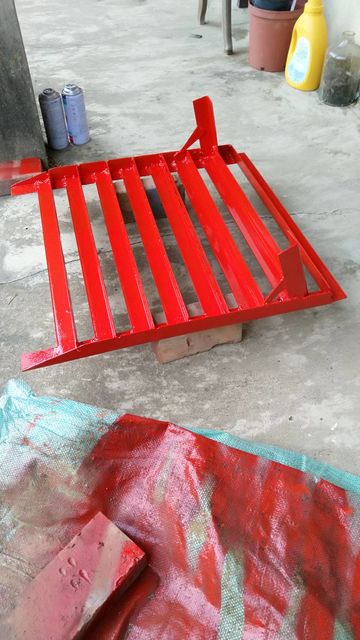

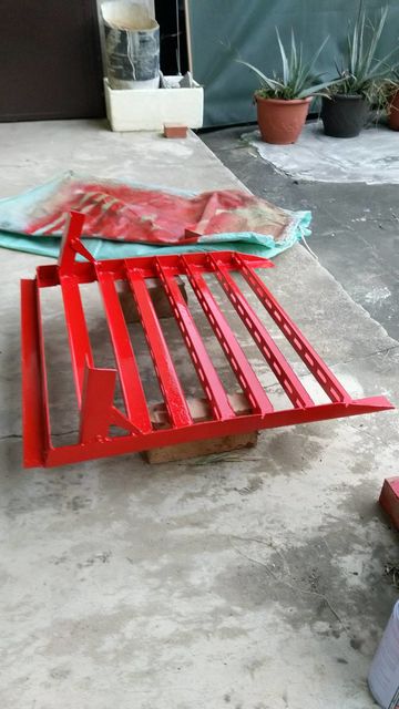

 樓主| 發表於 2019-1-30 18:13:19 來自手機 | 顯示全部樓層
第一件 斜坡架
本帖最後由 tsou4 於 2019-1-31 11:03 編輯
斜坡架 即將完成~
焊接橫架前後都焊滿 紅丹漆好 背面先噴紅漆
之後乾了再噴正面
參與人數 2威望 +28 收起 理由
Zefram + 20 用罐裝噴漆會掉漆
rdmigo + 8 不打榫點..鑽入地殼?
