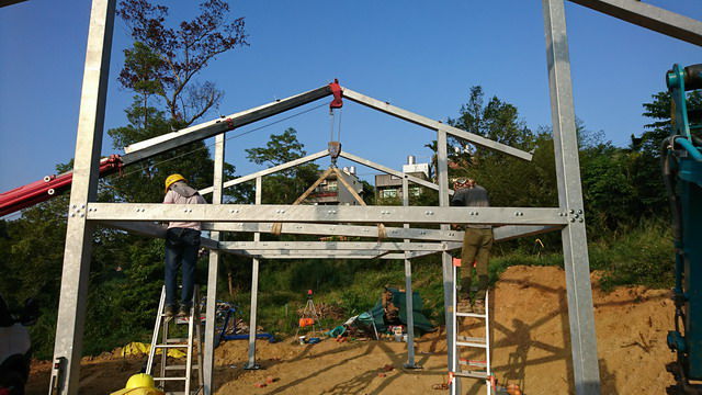

RE: 全螺絲組合的對流換氣綠工法組合屋2019-頭份輕鋼構組立
本帖最後由 照像機 於 2019-10-11 13:50 編輯

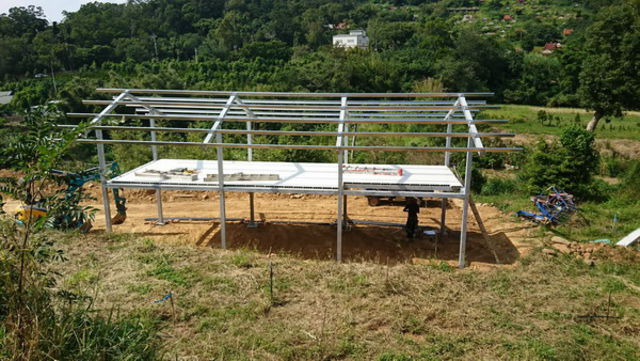

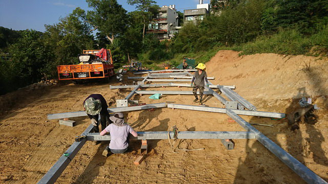

趁好天氣 把熱浸鍍鋅 全螺絲工法的輕鋼構 組立
先在地面上 把單側結構組立好 再用吊車吊裝
單向組立後吊裝 縱向再用吊卡車 吊橫梁 花了兩天
再一天就能把 夾層c型鋼及屋頂c型鋼組立好 順便把夾層板材鋪好
再加縮時攝影
輕鋼構組立 1
輕鋼構組立 2

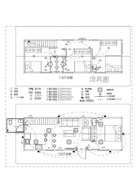

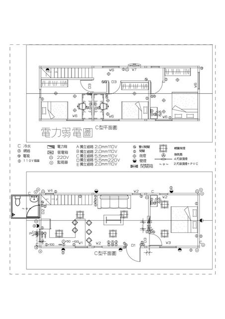

RE: 全螺絲組合的對流換氣綠工法組合屋2019-頭份平面水電圖
本帖最後由 照像機 於 2019-10-11 13:48 編輯
分享 頭份的平面水電圖
全螺絲組裝工法的好處就是 現場不再動火 柱子都有預留螺絲接孔 方便日後 追加雨遮或擴充瓜棚架 甚至擴接溫網室(因為有朋友叫我預留 將來可以預搭 魚菜共生的溫室)
參與人數 2威望 +35 收起 理由
美信 + 20 太棒了!

 樓主| 發表於 2019-10-16 17:59:25 | 顯示全部樓層

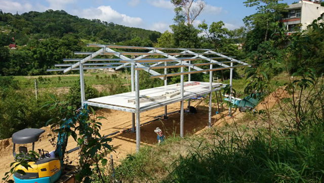

RE: 全螺絲組合的對流換氣綠工法組合屋2019-頭份輕鋼構夾層C型組立及鋪板
C型鋼組立完成 連同夾層鋪設好
今日配 給排水管路及電力管路地下引進管 順便鋪鋼筋 明日 鋼筋收尾 封板模 再來是地坪灌水泥
yflin + 20 太棒了!

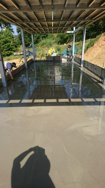

 樓主| 發表於 2019-10-19 07:15:05 | 顯示全部樓層

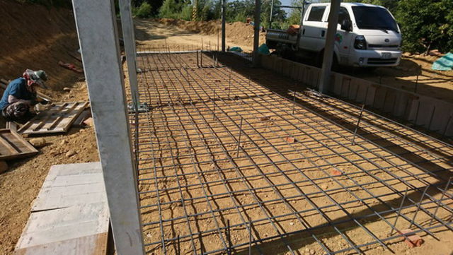

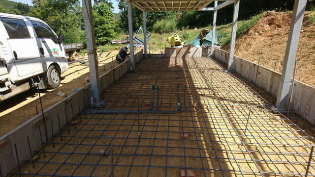

RE: 全螺絲組合的對流換氣綠工法組合屋2019-頭份地板鋼筋及灌漿
配好水電管路 綁鋼筋 封板模 水泥灌漿
養護好 要再灌水泥矮牆及預鑄水泥廁所(千歲)的水泥底座  後續進度為 搭鷹架 蓋鋼瓦 封板牆

發表於 2019-10-21 09:42:27 | 顯示全部樓層
照像機 發表於 2019-10-16 17:59
C型鋼組立完成 連同夾層鋪設好
二樓地板也是用灌漿的嗎 ?
照像機 + 12
各類包裝設備製造 , 自動化輸送設備 , 設計 , 規劃 !
61
2445
31707
 樓主| 發表於 2019-10-21 17:02:35 | 顯示全部樓層
小草 發表於 2019-10-21 09:42
二樓地板也是用灌漿的嗎 ?
不是  7公分厚 pvc中空板
也可用 5公分 7.5公分 ALC白磚 價格較高  是採用乾式施工法
