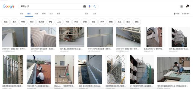

發表於 2019-5-7 21:04:21 | 顯示全部樓層
本帖最後由 metalrwe 於 2019-5-7 21:06 編輯
漏水千奇百出,自己的有時候都抓不出來,的確不能保證隔壁的啊!
Accord大說的,樓主可google『鄰房水切』
參與人數 1威望 +5 收起 理由
b18 + 5 太棒了!
