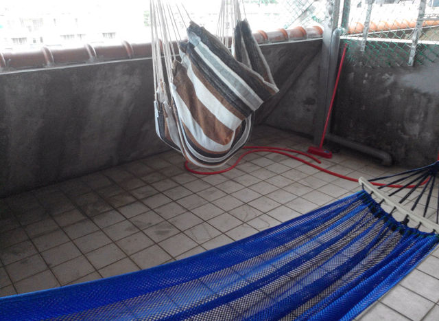

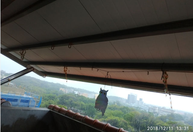

發表於 2019-6-4 00:00:10 | 顯示全部樓層
小弟 的是 這樣 ~ 平屋頂 再加一個 鐵皮遮雨棚 ~ 四週 牆壁 沒有 圍起來 ~
這樣 夏天 泡壺茶 躺在 吊床 或 吊椅 上~ 邊喝 邊吹涼風 邊聽 小鳥麻雀 在互相聊天~ 很舒服 ~ 視野 也很好 !!
下雨天 能 觀雨 聽風 ~ 冬天 也能 弄個 火爐 取暖 ~ 順便 烤地瓜 ~~
不錯吧 ~~

 樓主| 發表於 2019-6-4 08:23:57 | 顯示全部樓層
aotsen2004 發表於 2019-6-4 00:00
這樣 夏天 泡壺茶 躺在 吊床  ...
偷偷告訴你:
四週牆壁沒有圍起來的原因我知道.
是要看遠處高樓
在晚上.....
打出蝙蝠的信號對不對
aotsen2004 + 20 太棒了!
