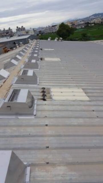

發表於 2019-7-2 18:21:39 來自手機 | 顯示全部樓層
我最近在我的鐵皮屋裝了這個對流散熱器,讓在鐵皮下的熱散掉後,外面比較涼的風就進來,形成對流,屋內原本悶熱的狀況,瞬間就解決了。
建議版主,只要把樓頂的窗,保留一個通風口,,樓下也留一個通風口,不用風扇,就自然形成對流了。自然就不熱了,因為屋內的熱隨時可排掉。不用想一堆做法。
最簡單的做法就是,把一樓門打開,樓頂門打開,看看結果如何,若不再悶熱,那就只要上下固定留通風口即可。

發表於 2019-7-2 18:55:30 | 顯示全部樓層
李維 發表於 2019-7-2 18:21
我最近在我的鐵皮屋裝了這個對流散熱器,讓在鐵皮下的熱散掉後,外面比較涼的風就進來,形成對流,屋內原本 ...
這款對流散熱器,跟圓形旋轉式不同,看起來不會突出在屋頂,抵抗防颱能力應該更好,只是價格不知如何
我頂加曾裝過2只圓形旋轉式花了6K,颱風來時,還會飄雨,沒有很理想
