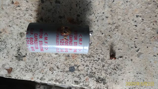

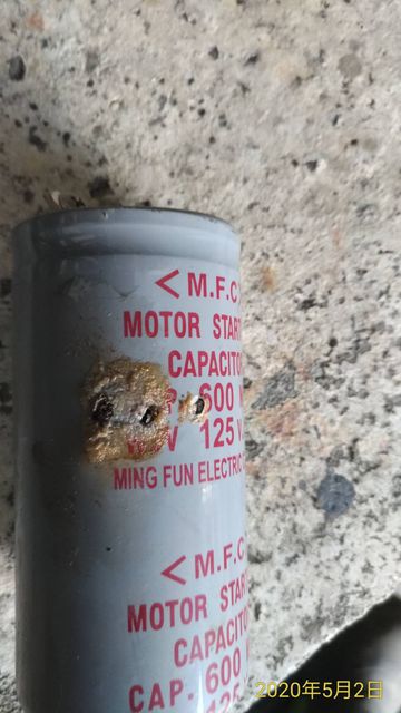

 樓主| 發表於 2020-4-20 16:26:25 | 顯示全部樓層
本帖最後由 akirahsiao 於 2020-4-20 16:32 編輯
og2h 發表於 2020-4-19 00:51
所有 抽水馬達的電路
會燒掉的 就只有 馬達一打開不運轉
感恩指導!
應該是
1.啟動電容壞了 - 那個電容有一個破洞!
網室對我而言真的是 - 外行人玩內行事!
搞到頭昏眼花,只剩下養蜘蛛!

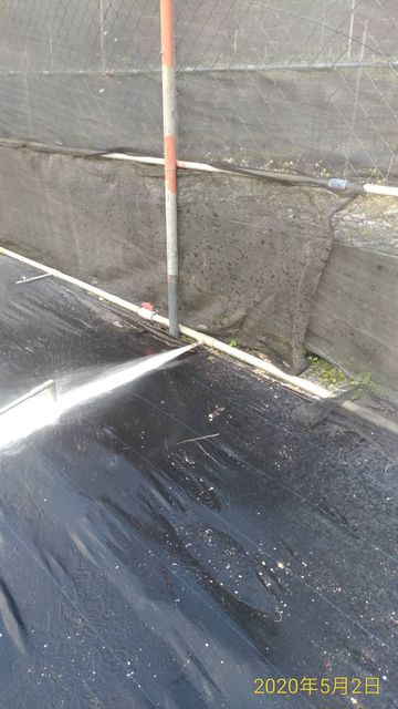

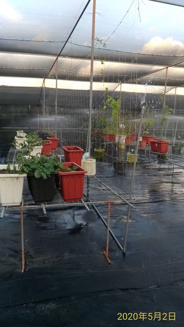

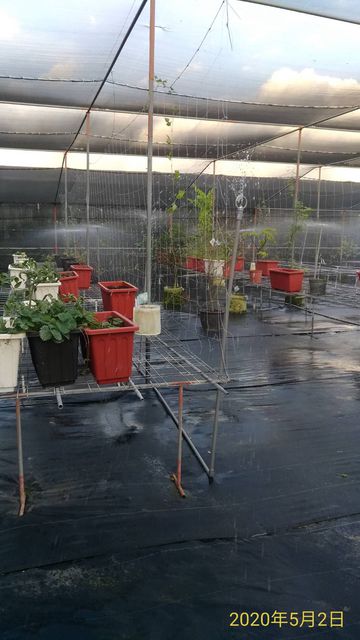

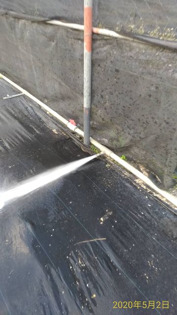

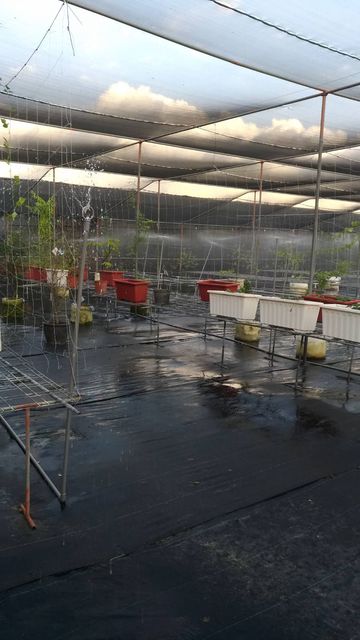

 樓主| 發表於 2020-5-2 10:04:32 | 顯示全部樓層
人健忘沒關係,就是不能太懶。
上次換啟動電容後,兩星期都沒跳電。
換完後想說有空再調整時間,
結果今天9:30在網室作業,
自動灑水啟動,開始灑水!
跑出去已淋成落湯雞,
總算體驗到這灑水系統灑水有多猛。

 樓主| 發表於 2020-5-5 10:02:41 | 顯示全部樓層
補上提及壞掉起動電容破洞照,
網路上找到價格約350元,
有沒有大大買過?
撐了三週了,還沒跳電,總算鬆了一口氣。

發表於 2020-5-5 11:55:32 | 顯示全部樓層
本帖最後由 og2h 於 2020-5-5 12:00 編輯
電容 不用買
一顆可以用 40幾年
修馬達 賣馬達 網拍都有..
壞掉沒壞掉 拿去修馬達的 免費可以測..
就幾百塊的小東西
規格要對 多了少了 都會影響效率或啟動電流
要水分多寡控制 就要裝土壤濕度計
空氣溼度計
最簡單 就是浮球開關
水分蒸發掉了 就開啟
下雨或灑水 就滿水位 就關掉
類似水塔的水位控制
hongjen + 20
akirahsiao + 20 太棒了!
102
1714
16萬
164347
 樓主| 發表於 2020-5-5 13:33:06 | 顯示全部樓層
og2h 發表於 2020-5-5 11:55
電容 不用買
一顆可以用 40幾年
大大您真的講對了,
那個水電當初說沒相同規格,所以將就給我一個電容!
心裏就一直懷疑這樣可行嗎?
發表於 2020-5-5 14:30:52 | 顯示全部樓層
本帖最後由 og2h 於 2020-5-5 14:35 編輯
到現在都沒燒掉
表示可行
用到比標準高的 啟動電流增大
不合用會跳掉
用到比標準低的 效率變低
不合用 頂多 噴水比較慢 離心開關打不開
還是會馬達過熱跳掉
電容只是一通電 幫馬達推一下
讓他能轉幾圈才有轉動勢
然後就 離心開關把它斷電了
最後用交流電下去讓馬達轉
