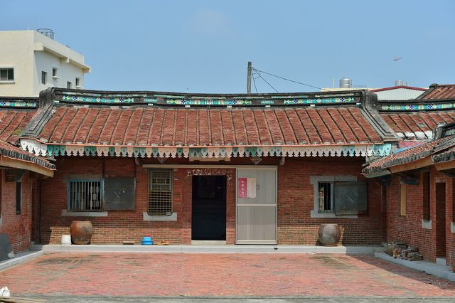

發表於 2020-6-14 21:24:29 | 顯示全部樓層
snakeeyes 發表於 2020-6-14 21:18
沒看到圖片,是我瀏覽器問題?
這樣呢??
