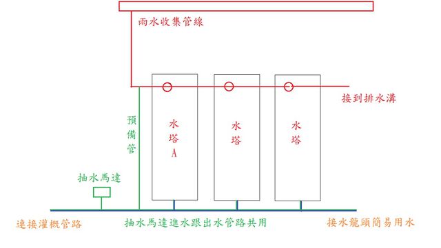

這個雨水收集和各個水塔之間連結、出水,可以用圖畫一下如何連結及配管嗎?謝謝…

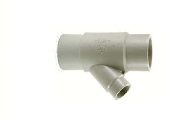

小弟不專業的圖檔,希望您看的懂
水塔A中有裝水位控制器,水位過低,馬達會自動啟動,水位高度到達設定時會馬達會自動斷電
二手水塔本身下方就有4分的開口,抽水馬達是1.5英吋的,理論上平均進入三個水塔沒問題
但為了避免管路塞住爆管,增加預備管線,由雨水收集管線進水
雨水收集管跟水塔中間是裝如圖二的三通接頭,直向是連接下一個水塔,往下的接水塔新挖的進水孔
水往低處流的原理,確保雨水都是先流進水塔中,直到水塔都滿了,才會流到排水溝(這個下次回去補照片)
目前在預備管後跟水塔中間,有裝水路開關,預計會再增加一組馬達遙控強制開關
因為三個水塔,我只設定大約裝滿一半,另一半準備裝雨水
如果要用灌概的方式,就關起水路開關,直接強制開啟抽水馬達送水到田裡。
遙控開關(二進二出)跟水位控制器(構成回路即可)我還要找水電的朋友確認一下接法

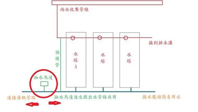

thinkpadla 發表於 2020-7-12 18:37
小弟不專業的圖檔,希望您看的懂
水塔A中有裝水位控制器,水位過低,馬達會自動啟動,水位高度到達設定時 ...
再請教:抽水馬達送水時,如何控制單向往右或往左?
554
14969
 樓主| 發表於 2020-7-12 20:32:36 | 顯示全部樓層
yeh6712 發表於 2020-7-12 20:16
未端都有開關,都關起來時,只能往水塔裡跑囉
