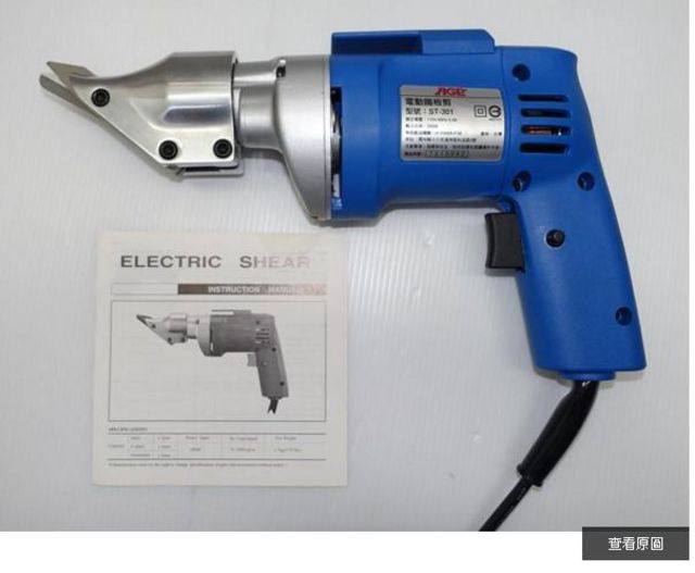

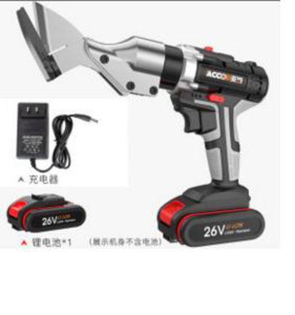

 樓主| 發表於 2020-6-21 01:09:28 | 顯示全部樓層
有考慮到這兩種工具..
想就教達人的使用經驗或是選擇..還有為什麼
