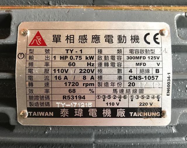

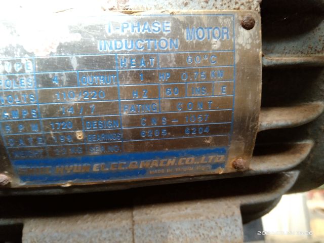

發表於 2024-3-20 18:16:13 | 顯示全部樓層
本帖最後由 同學 於 2024-3-20 18:28 編輯
我不會算.但是單相馬達的規格就是這樣
無負載時
網路抓的
這個玩一下,那個玩一下!

 樓主| 發表於 2024-3-20 19:44:01 來自手機 | 顯示全部樓層
本帖最後由 dcage123 於 2024-3-20 19:49 編輯
同學 發表於 2024-3-20 18:16
我不會算.但是單相馬達的規格就是這樣
咦,這樣您的可能是對的。
那意思網路上的資訊都是三相換算的
因為那種深井馬達(整根不繡鋼棒子那種丟到井裡的)資訊很模糊,都是只給HP和KW...
那看起來KW直接換算安培,那是三相的規範
單向還要加成.....
剛看了一下的確也有1HP打100米的幫浦,我還一直以為1HP打不到100米。
只是出水量小些。
的確我也覺得水塔出水量並不是很大
這樣我的電磁開關買大了些士林P21
不過也好,大點也耐用

發表於 2024-3-20 20:34:56 | 顯示全部樓層
dcage123 發表於 2024-3-20 19:44
咦,這樣您的可能是對的。
那意思網路上的資訊都是三相換算的
因為那種深井馬達(整根不繡鋼棒子那種 ...
好像要乘一個係數!
不重要,電壓對,安培數對,就有保護
我數十年前乾旱,抽不到地下水時,裝過簡單的
定時器加上電磁接觸器,每天要調整時間,每次打40分
後來正常了,也有自來水,不然還真辛苦
