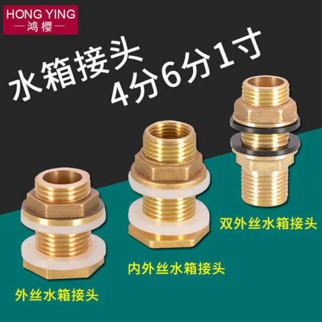

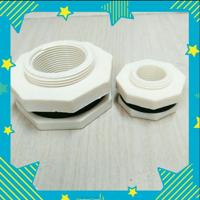

發表於 2020-12-21 15:42:37 | 顯示全部樓層
蓋子收到後,你看一下,應該比你網路上找的還要厚
這個接法可能比較不長久
建議還是買標準的"水塔接頭"來裝(圖一)
如果塑膠的比較大,沒辦法裝在蓋子上,就找金屬的(圖二)
taiwanbigmary + 20 太棒了!金屬的厚重得很
能用就好,別要求太完美
自己動手,廢物回收利用
