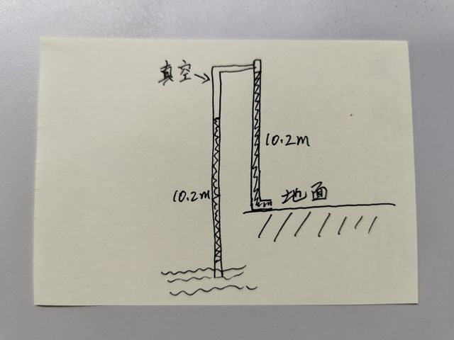

發表於 2021-7-5 08:28:47 | 顯示全部樓層
FlyNews 發表於 2021-7-5 01:47
桶內的水流出來之後,水桶裡真空負壓怎麼辦?
桶子要夠硬,不太會變形,且出水管要比進水管還粗。有 ...
水柱真空的壓力差跟高度有關, 跟管大小無關, 管的大小影響流量.
這圖是真空氣壓實驗(中學物理), 正常1個大氣壓是76cm水銀柱, 等於1020cm水柱, 就是說裡面完全真空的管, 大氣壓可以把水推到10.2米高.
假設你有一條11米高的不漏氣硬管, 裡面注滿水倒放, 上面會有一個0.8米的真空空間, 這個空間旁邊開一個孔接水管連接水源, 就可以把水源升高10.2米, 因為河面比地面低, 河面的水壓不到管頂, 所以水抽不上來.
水桶只有2米高, 如果不漏氣, 裝滿水, 下面開開關不會有水流出來. 如果11米高, 就會有0.8米的水流出來.
