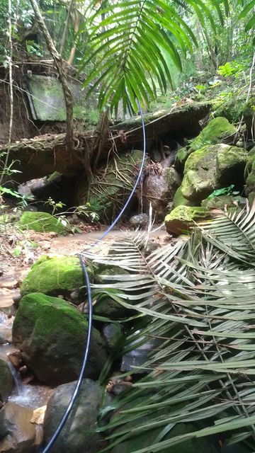

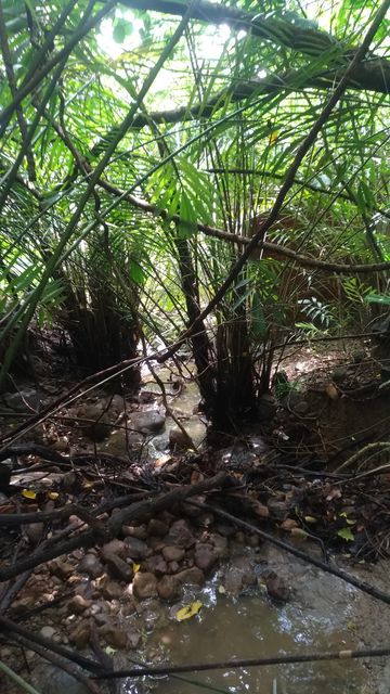

 樓主| 發表於 2021-9-7 09:47:24 | 顯示全部樓層
長長的,短短的,看的見的,看不見的,都不用出來跟我打招呼
小弟只是拉個水管,借過一下,馬上就走了
eastern + 20 非常有創意!
能用就好,別要求太完美
自己動手,廢物回收利用
1257
6506
6506
發表於 2021-9-26 21:35:54 | 顯示全部樓層
拉水管路線(除進水口外)盡可能不要走水路處,否則一場大雨後,一切要重來。我都不用接頭,6分管就買1英吋橡皮管,切一段當連接用,鐵絲綁一下就行了
