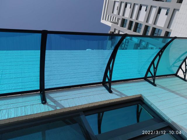

本來計畫裝玻璃的地方,有可能改為pc耐力板
上網查了一下價錢
本土報一材3mm的130元/全耐型(不含運)
pc耐力板pc耐力板
我也掏過
拿來做為採光罩很漂亮
用了兩年
看起來還是新新的
不過旁邊又裝全新的採光罩
新舊還是有一點色差
不過也不影響美觀
透明度也夠
可以選很多種顏色
這是優點
一定是對岸便宜
不過運費有那麼便宜嗎?
體積不小阿
當初裝採光罩
真的不好裝
鑽孔位置插入螺絲
螺絲角度都會影響鎖的位置
有時還鎖不進去
但是比鋁支架的不透光採光罩
漂亮很多

我裝的採光罩
右邊第一片是兩年前裝的
其他三片是最近裝的
PC耐力版
久了清晰度還是有差
兩年前的有點糊
新裝的看起來是很清晰
為何隔了兩年
因為以前裝有一些挫折
孔位算好鑽好後
可能沒有剛好直入牆壁
有點偏差下
膨脹螺絲裝好
會偏掉
結果支架就很難裝
所以就放著
過年有空
過兩年後才裝

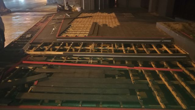

我在看PE塑料木地板, 應該很重的東西, 運費貴, 不知道台灣哪裡買比較便宜
554
14969
 樓主| 發表於 2022-3-14 09:47:03 | 顯示全部樓層
hkmcdull 發表於 2022-3-13 22:01
亞德利塑膠
這家問看看,我之前有買過一次
但也覺的很貴
不用錢的最便宜,但要花時間去拆
大概花了二個半小時,拆了六七十片,夠我蓋露台用

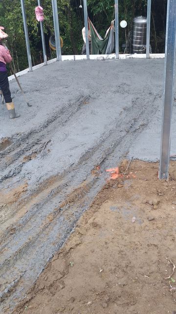

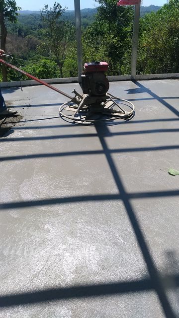

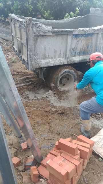

等了二個月,混凝土搬運車總算有時間了
本來是預計23號要來,當天下大雨,改到星期五
但也因為下雨,土地有變軟產生一些問題
搬運車都在快翻車的臨界點,加上打滑,看的實在可怕
預先綁的鋼筋,也有部分被壓壞了
粉光
再難,也是會完成
