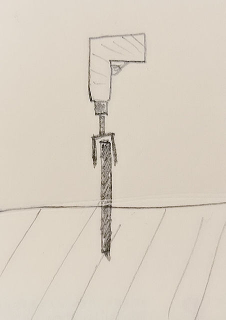

 樓主| 發表於 2022-5-19 14:10:54 | 顯示全部樓層
Zefram 發表於 2022-5-19 12:35
你想用破碎鎚打 只能用H65 才打的進去...
鑽洞施肥是鑽孔機比較對
我的地以前是水稻田, 表土泡水後很軟的, 樹容易倒, 果樹的根不深, 每次颱風加大雨樹都會歪掉, 所以要加強固定, 鋼筋打下去就不抽出來的了, 樹大了就讓它和鋼筋融為一體.
想買Makita 電鎬HM0810, 把鑿尾切平銲接一段圓形啞管, 套住鋼筋就可以垂直往下打了, 這樣比用鐵鎚省力又穩定, 不知道錘力夠不夠.
麥兜大王頂瓜瓜,  終於決定移民 - 台東

發表於 2022-5-19 14:56:23 | 顯示全部樓層
本帖最後由 Zefram 於 2022-5-19 15:00 編輯
hkmcdull 發表於 2022-5-19 14:10
我的地以前是水稻田, 表土泡水後很軟的, 樹容易倒, 果樹的根不深, 每次颱風加大雨樹都會歪掉, 所以要加強 ...
單次鎚擊能量        7.2J
這只有H41的水平 不夠
至少要HM1306
46萬
460850
發表於 2022-5-19 16:40:06 | 顯示全部樓層
本帖最後由 smhu 於 2022-5-19 16:41 編輯
大支的Jack Hammer 通常都是用租的,有需要買嗎?請鐵工做個碗公鎚頭的主意不錯!可能要有一些些深度,不然可能很容易跑來跑去...
另外水稻田會有犁底層,水下不去,所以果樹根不容易往下長,要人工打破犁底層...
