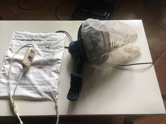

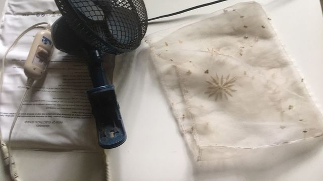

A3 尺寸電毯 是拍賣網站或寵物店買的
薄紗布是迪化街零頭料.自己用縫衣機車的.
室外室內都可以有效抓到小黑蚊(不是家蚊)
室外似乎永遠也抓不完
所以目前退而求其次
只求室內沒有小黑蚊

感謝提供照片供參考
成本不高,我會買來試試看
只是有個疑問是,電毯發熱後,真的能有效吸引小黑蚊前來嗎?
因為有研究認為,小黑蚊是被人類吐出的二氧化碳.體溫.氣味所吸引

是的.絕無虛言!
電毯發熱後,真的能有效吸引小黑蚊前來.
已經使用6~7年.
通常在屋內每天都能抓到20~50隻(冬天數量減8成)
屋內這設備我是放在浴室內.小黑蚊也比較喜歡潮濕的地方.
會主動聚集在浴室.
在屋外每天都能抓到150~500隻(看天候狀況)
因為我是每周待幾天2HOME不一定.
所以沒有連續開機一個月以上的數據.
但我曾有連抓過5天.感覺數量會遞減一些.但是不是很明顯.約一到2成.
