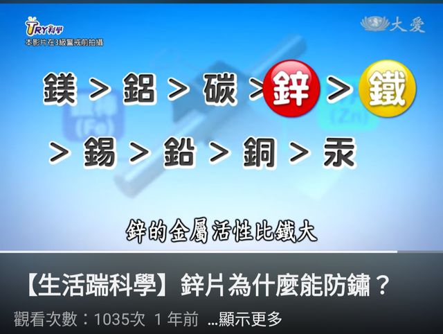

發表於 2023-2-21 03:52:04 | 顯示全部樓層
本帖最後由 FlyNews 於 2023-2-21 04:12 編輯
FlyNews 發表於 2023-1-31 22:26
錏管是靠鋅,但鍍鋅/浸鋅層不很厚在惡劣環境還是會鏽掉,
插入土裡的部份可噴塗鋅粉漆強化防鏽。
紅丹漆?我是搞不懂防鏽原理和一般油漆差在哪裡?
後來查了一下,大概懂了!
鉀鈉鈣鎂鋁碳鋅鐵錫鉛氫銅汞銀鉑金
鋅之所以可避免鐵生鏽,是因活性比鐵要大,鋅先把氧吃走,變成氧化鋅可防鏽,若再持續氧化當然還是會吃到鐵。
錫鉛銀鉑金活性比鐵小,必須把鐵表面整個包住才不會生鏽,馬口鐵是鍍錫,若表面鍍錫層破損就會鏽到裡面。
紅丹漆是靠鉛,活性比鐵小,同樣要整個包住鐵才行。
所以,理論上鋅粉漆應該比紅丹漆防鏽效果要好,等下次了!
樓主把錏管浸這麼厚的紅丹漆,管內也有浸,鐵已完全密閉,且錏管原本就有薄的鋅層,應該也可撐非常久。
所謂的錏管,似乎是鋅層較薄的浸鍍鋅管,表面還算光滑,鋅層更厚的因堆疊而讓表面粗糙,就叫浸鍍鋅管。
eastern + 20 非常有創意!
