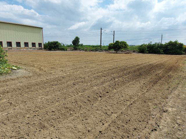

發表於 2023-3-16 15:00:27 | 顯示全部樓層
本帖最後由 smhu 於 2023-3-16 17:53 編輯
同學 發表於 2023-3-13 19:24
有人能告訴我,比如他用過規格接近我說的,是哪個廠牌及型號嗎?
有多幾個目標要找也容易些~~謝謝
如果用中耕機鬆完土之後,是這個樣子的,您能接受嗎?
這個已經是中耕機正逆走各一次的結果,所謂的正走指的是耕耘部離人最遠,人字輪在接近人的地方,因為先翻過土,然後人字輪再壓過去,所以就會有兩條明顯壓實的溝出來;當倒退操作時,人的步伐在前,接著是人字輪壓過土,再來是鬆土刀翻土。上面就是依這樣操作的結果。
那要怎麼改善這種情況呢?通常人家會教你用八戒扒整平,以前我也都是這麼弄,但面積如果稍微大一些,那也是很辛苦的苦力活...但有種叫做鬆土整平器的東西,在中耕機也是有人做出來,我剛好是那惟二的兩家其中之一家。那東西要多少錢?我家那個要2800元定價,為什麼這麼說?因為就算打電話到建凱問也是這個價錢,他們叫售價。而真實的情形是怎樣呢?經銷商建議我自己去買鐵回來自己焊就行啦...而有補充過耗材的都知道,這一家的價格最硬,而且他也只出貨給經銷商,沒簽經銷的農機行只能向經銷商調貨。如果在網路上打入中耕機整平器會發現,有另外一家只要1700,可惜的是規格不合,買回來只能當成廢鐵。這就是我所認識的建凱,他們家的機子我是覺得不錯用,只是以後啥東西,只要沒有替代品的,絕對會比別人貴上個一成以上吧...
我們家另外一些農機是元凱的,這家的東西也很不便宜,它的好處是可以直接從公司出貨,只要打電話去確認後,先匯款,然後他們就會發貨到指定的地址。
目前這兩家都很健康,所以我不必擔心會變成孤兒。但是要好好照顧好它們,畢竟當要更換備品時,嘴巴記得先咬根筷子,才比較像是個漢子。

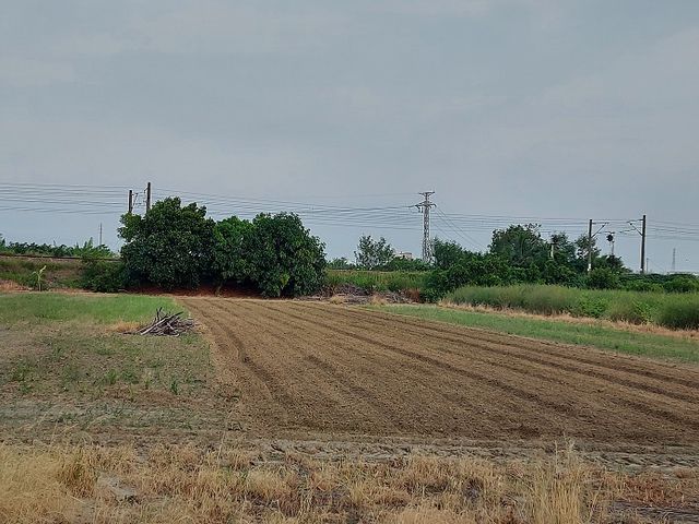

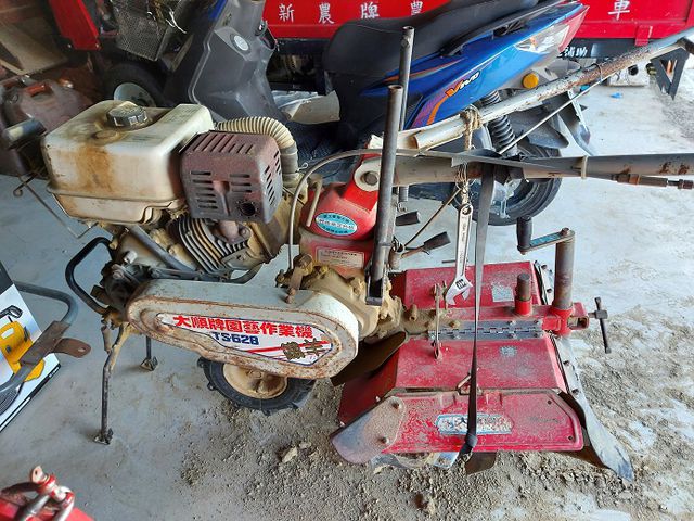

發表於 2023-3-16 17:47:42 | 顯示全部樓層
本帖最後由 peichin 於 2023-3-16 18:00 編輯
我家的中耕機是大順的TS-628鐵羊單輪的也經很老舊了,但是還能用去年用他打田有帶開溝犁,這是以約1尺的寬度走一次後再由中間再走一次的結果
裡面種的是黑胡麻<因為覆土不能太厚所以開溝就不深
先間隔約1尺先打田一次,撒上芝麻種子後再由中間再打一次後就如下圖片
老當益壯的大順TS-628鐵羊

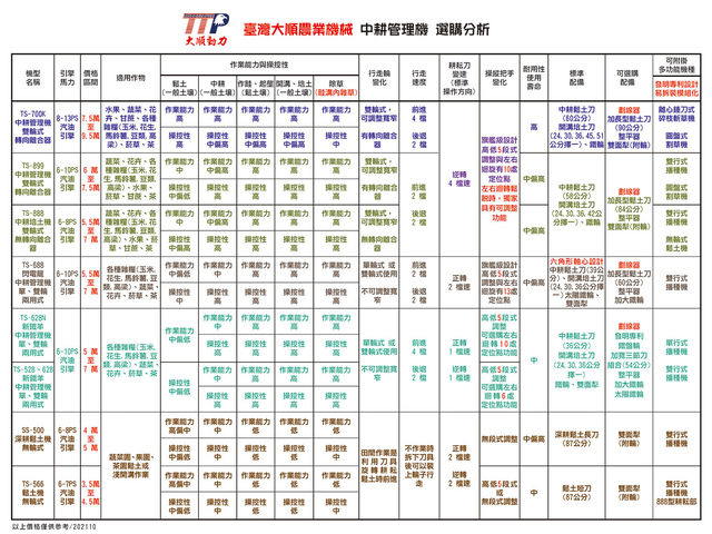

 樓主| 發表於 2023-3-18 20:44:31 | 顯示全部樓層
Zefram 發表於 2023-3-16 11:41
我只能說 你要穩 就是只能大順 TS700K
10馬以上 13馬更好..
大順這張表
開溝培土刀,有24,30, 如前輪較寬,那應該是走在上面,刀子放低挖溝,應該可用~~^_^

 樓主| 發表於 2023-3-18 20:52:47 | 顯示全部樓層
peichin 發表於 2023-3-16 17:47
我家的中耕機是大順的TS-628鐵羊單輪的也經很老舊了,但是還能用去年用他打田有帶開溝犁,這是以約1尺的寬度 ...
打得很好
我業餘的,一直覺得沒能力駕馭單輪車~~~

700812
發表於 2023-3-18 21:12:17 | 顯示全部樓層
同學 發表於 2023-3-18 20:44
大順這張表
一般輪子都是走在溝裡面
要不然你開溝 土噴到左右兩邊 你輪子又把土給壓扁 是要怎麼種菜...再花時間撥平嗎?
輪子加延長桿的使用情境是 非菜田
