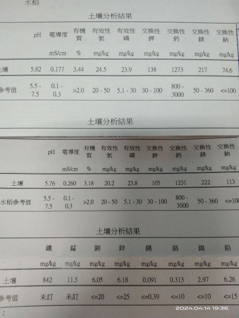

smhu 發表於 2024-4-12 15:54
台灣的土地由於驟雨的淋洗,因此土壤裡頭的有機碳通常是較缺乏的,很少能夠達到國外文獻上的4%以上。因此 ...
確實有機質都不高,同一塊田我連送了兩年

同學 發表於 2024-4-14 19:39
確實有機質都不高,同一塊田我連送了兩年
3點多在台灣已經算很好的了,那應該是有在耕種,並且稻梗沒有移出田裡的結果吧...或是有間作綠肥?一般放著長草的能夠測到有2點多就算不錯了...
個人的看法:要加粗糠還不如肉雞墊料,一樣是粗糠,至少多了些屎...一袋三十幾公斤的墊料100元,一袋粗糠50元(自家的稻脫殼的下料可能不要錢)。正常雨水的情況下,粗糠至多撐個二三個月,就被分解光光了,重要的是它不含脂肪層,所以不會留下有機碳(菌對於脂肪類的大分子團分解能力弱)。木屑含有大量的脂肪質,但不是黑森林,量還是不夠。樹葉也有少量,同樣的要累積足夠量樹葉積來的有機碳,可能只有原始林了。
連續操作中耕機超過5分地以上,才會需要用到10馬的引擎。5分地是個分界點,10馬以下操5分地機器要休息,10馬則是人要休息,但機器不須休息哦...另有一說是1甲地做分界點,但依我不積極的個性,1甲以上我也不需10馬的中耕機,只是可能會慢很多就是啦...畢竟我習慣上畋門都在1/3以下,不習慣將油門拉到一半以上,所以引擎不會有過熱的問題。另外如果一次要耕5分地,我會改用耕耘機進場(腳比較不會酸)...

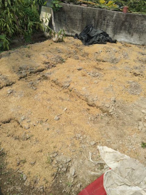

二期休耕種景觀作物(算綠肥)
有碾米廠的廢料不錯了,不用錢,過幾天翻翻好種玉米
