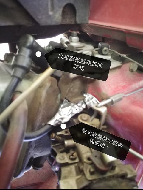

秋天到了開始要整地種些蔬果了。經過半年的擺放,把中耕機發動看看,很高興很順利的一下子就發動了。牽出來到草地上就讓它熱熱身暖暖機繼續怠速運轉不管它了,沒多久它自動熄火了。
糟糕了失智了!進入屋內就忘了這件事,半夜裡下起滂沱大雨把中耕機淋洗溼透,心想只好等曬乾再說,沒想到傍晚又是大雨傾盆! 這下子慘了,中耕機真的無法發動了!

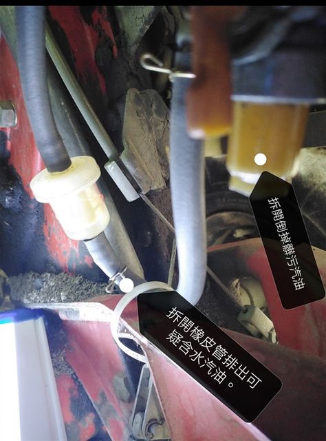

 樓主| 發表於 2025-9-22 14:05:32 來自手機 | 顯示全部樓層
本帖最後由 快樂農夫 於 2025-9-22 14:20 編輯
這次很快解決問題將中耕機發動了! 這次經驗分享如下:
因為一定是和下雨有關,所以就從可能的問題點著手,
1. 用熱風機將高壓點火線澈底吹乾,包括點火火星塞的橡膠頭。
2. 因為水往低處流,油在上方,因此水勢必積聚在最低處。將油箱出油到化油器的油管拆開讓可疑的油水流一些掉。
3. 化油器的底部的儲油室的拉桿拉開讓化油器底部的儲油排掉,再關上。旁邊的汽油濾清器也旋開倒掉裡面污泥汽油。
4. 火星塞在引擎的凹陷處的積塵清乾淨。
5. 換下火星塞,換上一個備用乾淨火星塞。
6. 重新發動! 這次很順利!
結論:點火高壓線的高溫吹乾和排除可疑含水汽油是很重要的事。
