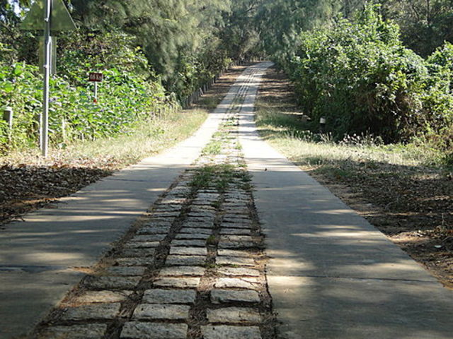

發表於 2016-11-20 11:17:11 | 顯示全部樓層
本帖最後由 Jim0524 於 2016-11-20 11:35 編輯
金門的戰備道的照片! 我的農路本想鋪上下方這種亂石步道!(下方要加強路基)
https://www.youtube.com/watch?v=MSlDyc9Jo1U
但是路有點長到現在還沒搞,但是車庫地上有鋪了兩條給你參考!
http://jimdong.pixnet.net/blog/p ... A%E9%81%93%E3%80%91
笨羊 + 20 太棒了!
