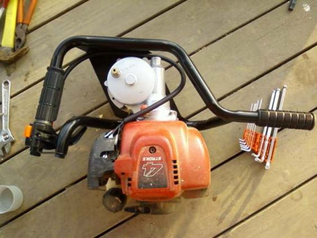

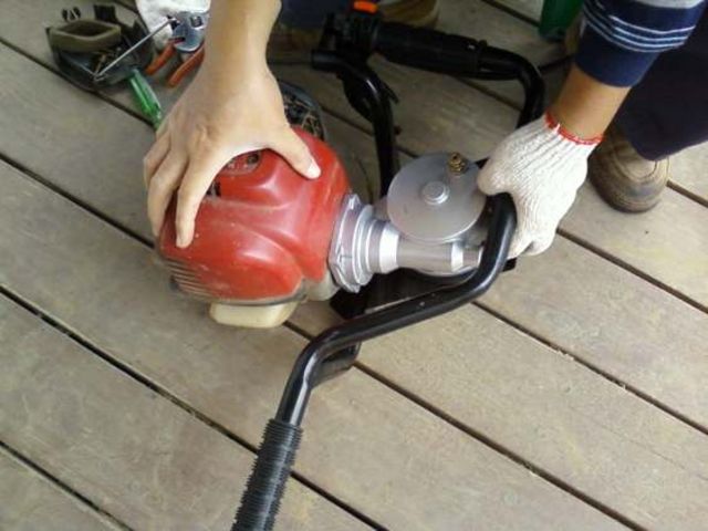

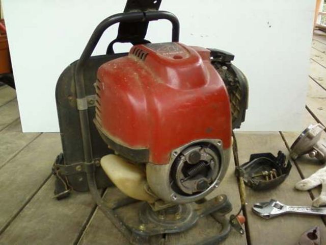

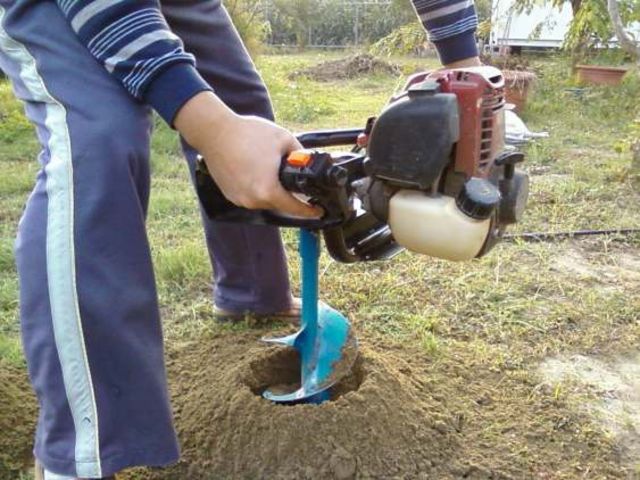

假日農夫農機使用頻率不高
除了割草機以外
割草機是2home必備的農機
其他鑽孔機,一年大概用個2天吧
小型耕耘機,大概也不超過10天吧
修剪樹木的高枝鏈鋸,應該也用沒幾天
所以,農機用壞的少,放壞或被偷的多
老公剛好在玩共用引擎
順便一起進了5個引擎鑽孔機的齒輪箱分攤一點成本
如果有興趣的
可以私訊給我
拆割草機引擎
組合割草機引擎及鑽孔機齒輪箱
組合完成
試鑽....15公分的洞,雖然有點吃力....但上下多清幾次土就ok了
還不止這樣而已
改天再po其他的來分享!
