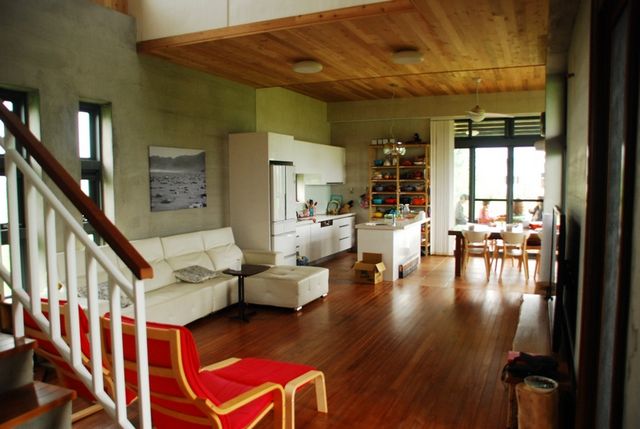

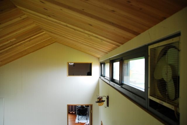

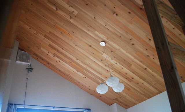

 樓主| 發表於 2014-5-1 23:13:14 | 顯示全部樓層
本帖最後由 872f457f 於 2014-5-1 23:17 編輯
分享熱空氣排出以前構想(現在心得)
目前排熱效果不錯
僅供讓將規劃2HOME朋友參考~!
室內夏季日照易產生室內熱氣
原構想讓熱空氣
全部利用天花水平導引
集中室內天花最頂部
再利用排風電扇抽出熱空氣
或手動拉開百頁扇自然排出
達到最終夏季不須開冷氣
(但建屋還是建議預留冷氣穿牆管&電力&排水管...備用)
及節能使用電力
當然上述需於建築施工前
就要規劃好~!!
當然要配合下列輔助以達加分效果~~
1.牆壁隔熱設計材質...........讓熱度隔絕於室外
2.樓高挑儘量高一些..........讓熱度遠離人體範圍
3.西曬處儘量不開大窗......防止熱度進入室內,但採光也要顧及
4.觀察夏季經常風向引導熱氣
   有效利用開窗.................引導上升氣流自然排出
5.選購雙層玻璃鋁窗.........讓熱度隔絕於窗外
6.西曬RC牆增厚...............讓牆壁熱度不易上升進入室內
7.增加屋簷凸遮庇陽光.....讓陽光隔絕於屋簷外
看圖說故事~~~
利用1樓天花水平無障礙
導引熱空氣流向2樓最頂部室內天花位置
天花2樓最頂部設置排風電扇抽出熱空氣&採光窗(開關請水電裝置於一般高度)
或手動拉開百頁扇自然排出
(採購附有活動百葉片之抽風扇)
關閉百葉片也防颱風雨水灌入
但大尺寸風扇較有風切聲衡量接受度~!!
臥室頂部設置靜音型排風電扇抽出熱空氣
或手動拉開百頁扇自然排出
採購有活動百葉片之抽風扇
也防颱風雨水灌入
~僅供參考~!
