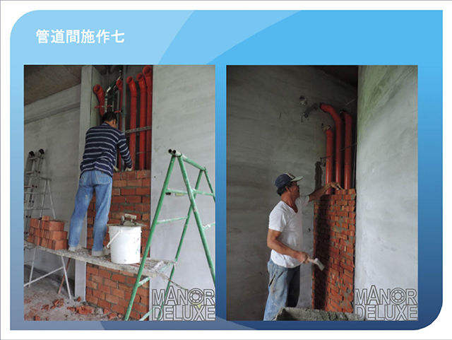

管道間施作三

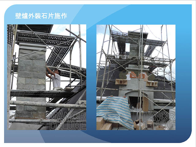

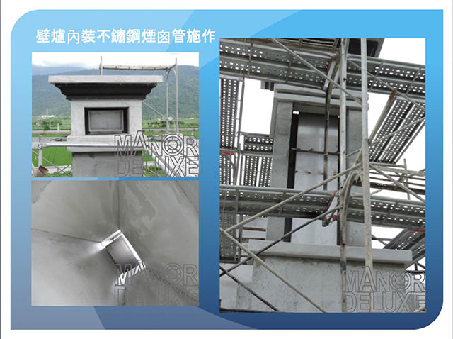

 樓主| 發表於 2017-5-6 15:27:23 | 顯示全部樓層

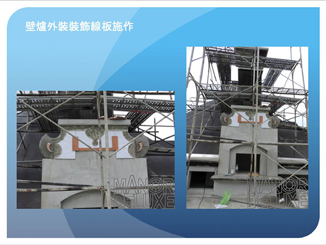

斜屋頂跟煙囪好像是最佳拍檔,少了其中之一感覺就會像是牛肉麵沒有酸菜一樣,不是滋味。
當初設計規劃時這兩樣無論如何都要讓他百分百展現出最美的姿態。

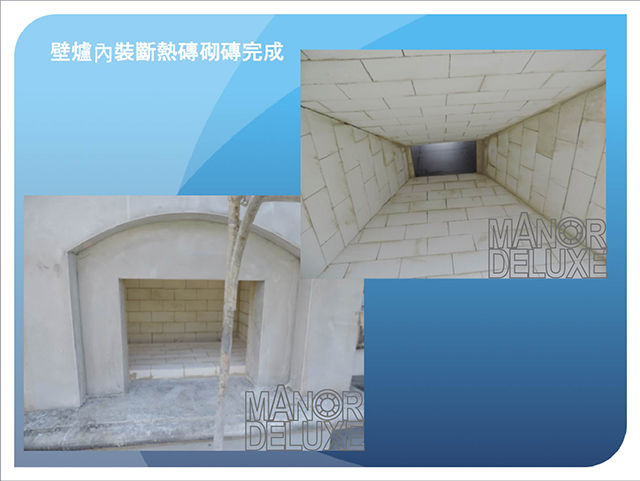

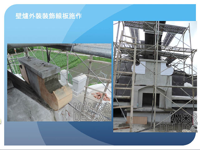

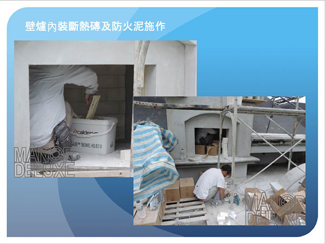

屋頂斜度很陡是一難關,煙囪要讓它發揮功能又是一難關。畢竟在台灣要找到可以砌真的可以生火的壁爐師傅應該很難。現在空調都有冷暖氣功能所以壁爐就設計在戶外露台。一方面可以避免設計失敗造成黑煙倒灌室內,說實在的在台灣室內壁爐大多是室內造型存供觀賞。另一方面在鄉下就要把天然景觀融入進來,星空中生著爐火,大家可以話家常,端午吃烤肉、中秋吃烤肉、跨年吃烤肉-----哈哈哈!
為了讓它可以生火來使用真的大會周章,首先要避免混凝土在爐火高溫下產生龜裂,進而造成室內漏水現象,遠從鶯歌購買斷熱磚及耐火泥來砌爐壁,並以5mm厚度不鏽鋼板打造排煙管。讓所有熱能與RC結構體完全隔離。第一次嘗試不知道是不是可以如當初所想的一樣。

 樓主| 發表於 2017-5-7 20:28:52 | 顯示全部樓層
本帖最後由 tonychang 於 2017-5-7 20:30 編輯
壁爐施作過程

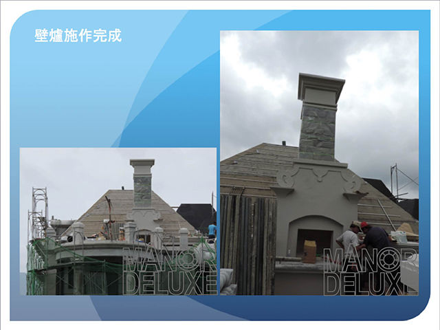

 樓主| 發表於 2017-5-8 19:07:33 | 顯示全部樓層
親自接手工程,辛苦了八個月終於看到第一個完成品-壁爐。

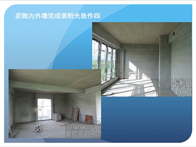

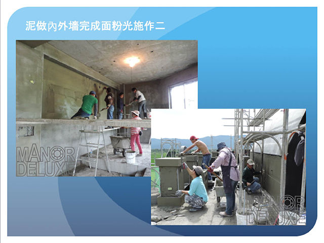

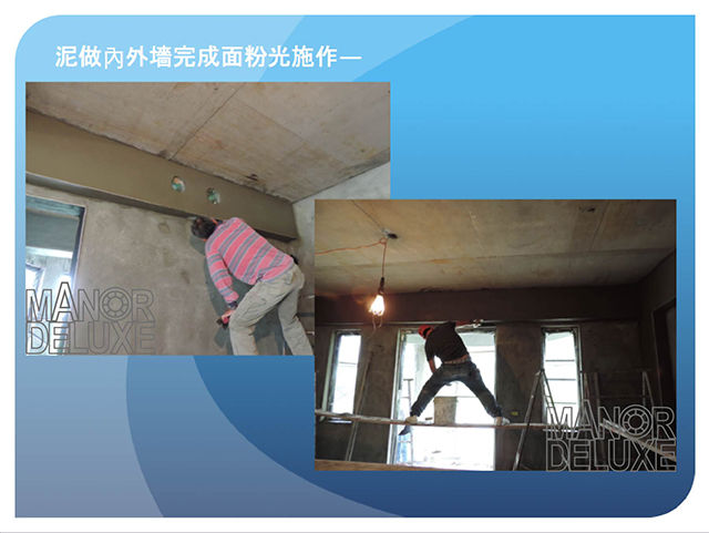

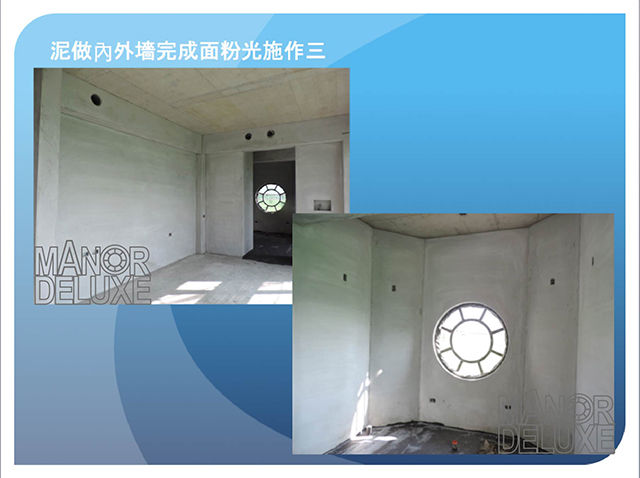

 樓主| 發表於 2017-5-14 08:55:55 | 顯示全部樓層
本帖最後由 tonychang 於 2017-5-14 08:57 編輯
歷經45個工作天,每天20幾個泥作工人的努力,終於把泥做工程完成了。
我找了兩班花蓮當地數一數二的的泥作班底,每一組負責一棟。
最主要是為了保險起見,萬一有一班出問題,可以由另一班接手繼續。
工人接觸多了,很瞭解工人的那一套,「說出來嚇死人,做出來笑死人」。
另外一個功用就是兩邊工人自己會有「輸人不輸陣」的壓力。
我也可以學到一些「眉角」。
所有工種進行到這裡只有泥做這一部分按時如期完成,其他的多多少少都有逾期現象。
這好像在工程界是家常便飯,如期完成的好像變的是不正常。

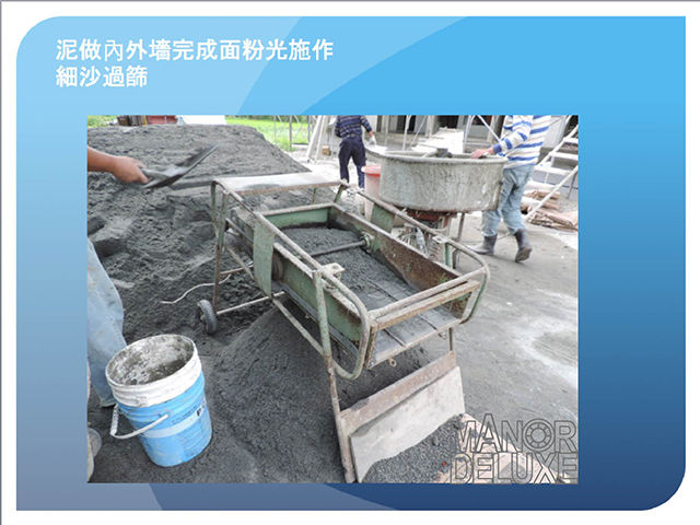

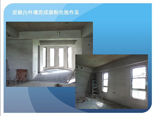

 樓主| 發表於 2017-5-14 08:57:49 | 顯示全部樓層
本帖最後由 tonychang 於 2017-5-14 13:34 編輯
泥做粉光施作
569

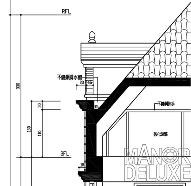

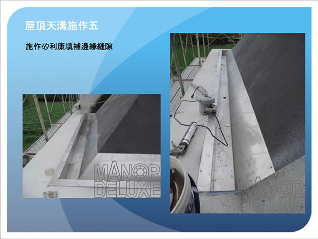

 樓主| 發表於 2017-5-15 18:47:19 | 顯示全部樓層

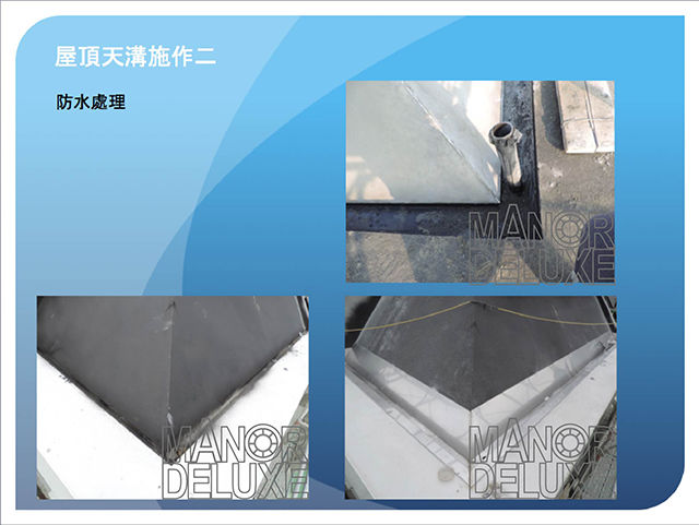

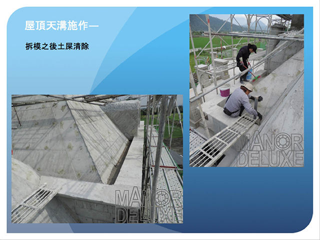

本帖最後由 tonychang 於 2017-5-15 19:18 編輯

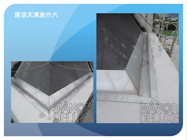

屋頂-如果是拿人來做比喻,等同是人的頭髮。不同的臉型需要搭配不同的髮型設計才會相得益彰。
當初設計屋頂時,光斜度比例就來來回回琢磨了酗[,甚至於還做了模型來參考。
光紙上作業就很麻煩,沒想到實際施工困難度更大,最主要是太陡了面積又太大,還有三座不同造型的副塔。
塔緣跟斜屋頂交接處要收尾,塔緣跟水泥線板也要收尾,真的是人家說的「第一次學剃頭就遇上個大鬍子」。

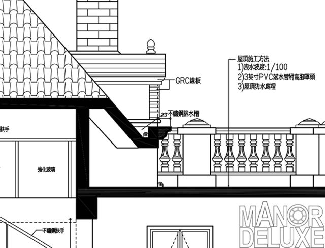

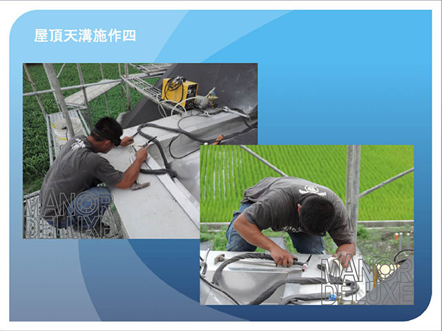

好不容易搞定了灌漿脫膜,再來就是屋瓦跟排水問題。因為屋頂很大又陡下大雨時瞬間集水量會很可觀,所以要能很快的排水才不會汙染到牆面。一般的屋瓦排水溝我覺得不夠美觀,而且日後維修也會是一大問題,所以我就採用RC天溝來處理排水問題。
屋緣內縮,天溝以混凝土與結構體一體成型灌注並隱藏在牆體內。

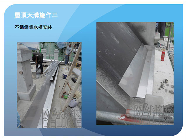

為了避免日後因為地震因素造成混凝土龜裂而漏水,天溝溝道再以不鏽鋼整個包覆起來。
工法真的非常繁瑣,釘模具、綁鋼筋、灌漿、脫模、清土屎、防水施作、泥作打底、二次防水、泥做粉光、合不鏽鋼槽、開落水孔、電焊固定及打矽利康。
LKK46 + 12

 樓主| 發表於 2017-5-16 10:49:42 | 顯示全部樓層
本帖最後由 tonychang 於 2017-5-16 10:50 編輯
天溝排水管道施作
