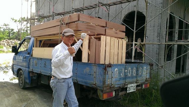

 樓主| 發表於 2013-9-21 01:14:00 | 顯示全部樓層
本帖最後由 l70077007l 於 2013-9-21 01:27 編輯

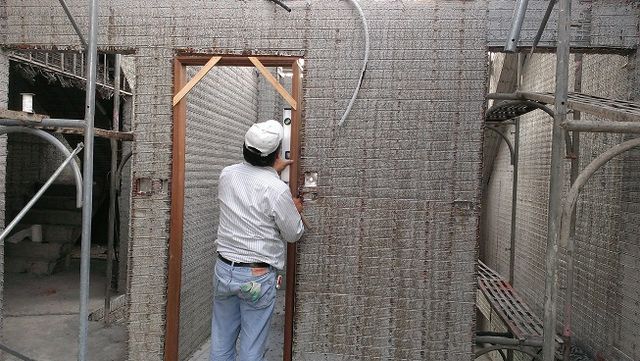

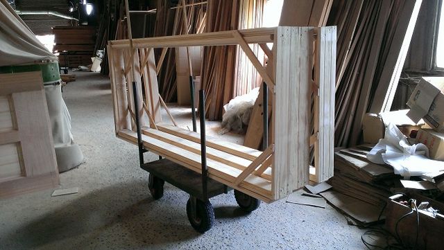

立窗+門框
鋁窗部分交由廠商處理~
雖然費用不貲~但關係到防水,所以還是交由專業師傅處理!
房間門+浴室門~沒有防水問題,就自己處理啦!
採購+自立門框~約省下兩萬多元!(廠商報價~立一扇門框要840元)
而且廠商估的木框是10CM(柳安木),自己採購是15CM(柳安木1500元紐松木1300元,運費自理!)
這工廠位於雲林縣口湖鄉~很偏遠喔!
運費是2500元~想說省運費,向廠商借貨車親自跑一趟
從埔里到口湖~油錢1500元,來回車程5小時(含上貨)~
有點不筏算!下次門片運費要交工廠處理~
立一扇框省840元~26扇兩萬多自己賺!應該這4天連假就可以搞定~

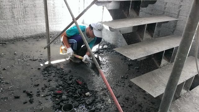

 樓主| 發表於 2013-9-21 01:22:43 | 顯示全部樓層
本帖最後由 l70077007l 於 2013-9-21 01:24 編輯

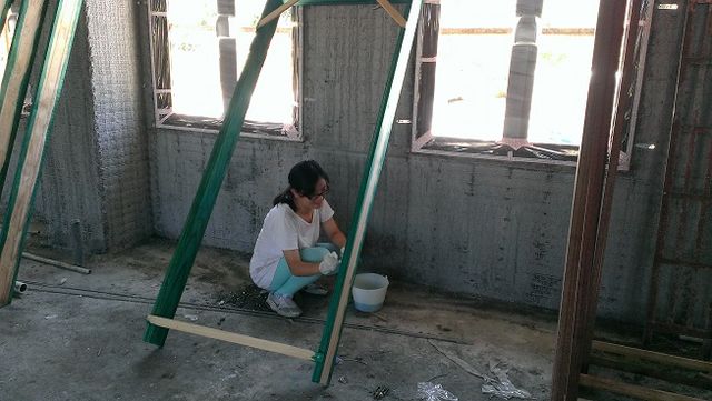

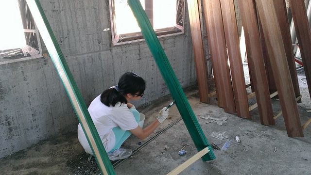

中秋連假的好幫手~
小朋友從開工自今~兒子是第4次來工地,女兒是第3次
藉這次連假~邀他們到工地體驗一下作的"樂趣"!
這是水性染劑+水性底漆~
這工作就比較"粗重"些!

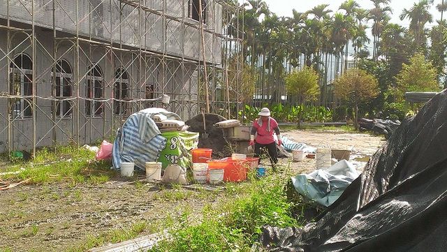

 樓主| 發表於 2013-9-23 23:08:39 | 顯示全部樓層
本帖最後由 l70077007l 於 2013-9-23 23:26 編輯

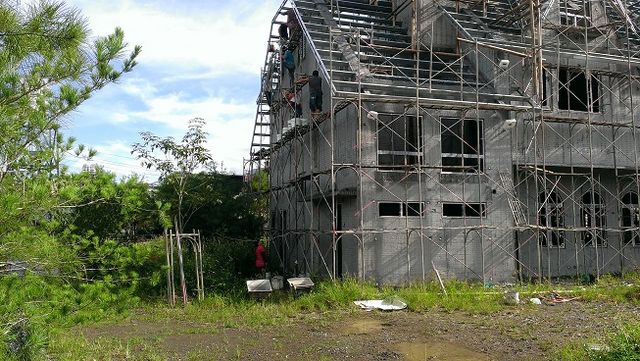

泥作進場施工~
故事館主體工程進入新階段~
除了水電工程持續整合外,泥作工班也於今日進場~
泥作工班陣容"浩大"~
今天工班共9人進場~
工頭太太一"婦"當關~拌料+攪料全靠她一人就搞定!
真得很利害!一包水泥他輕鬆抱上攪拌機台上~
一個人提料~7個人同時施作,動作很快!
這一班真得要好好誇讚一番~一早7點半不到就全部上工,速度快+收費實在+盡責+無不良習慣+配合度媲美水電工班~
便當盒水瓶垃圾....當天全收走~
唯一不留垃圾在工地的工班,難怪埔里最大材料行~稱他們為"御用工班"!我覺得當之無?

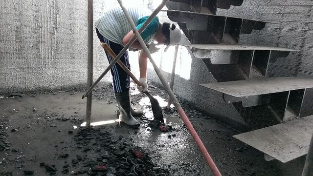

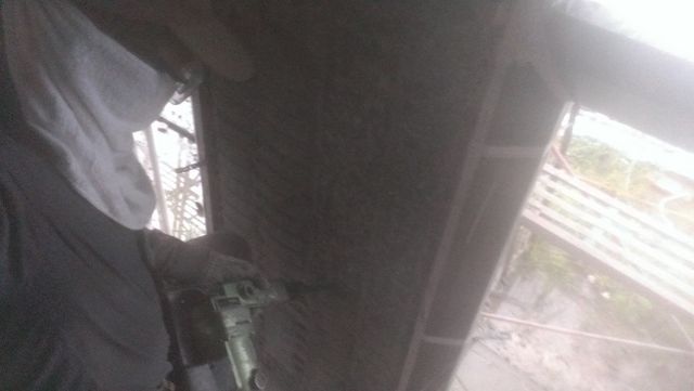

昨天下雨無法立門框!想說今天泥作要進場施作外牆,屋內"土屎"也要清一清~看到一樓內牆只有兩處灌漿灌爆, 須打除~
一時技癢~自己拿電鑿來打,第一面還OK!順利完成,接下來挑戰第二面(較大面積的)
這電鑿真得很重!(工人是用氣動鑿,約電鑿四分之一重量)
搞了3個小時~站在木梯上腳有夠酸!下樓梯來打,又電鑿有夠重~手快舉不起來!
喔!有夠不好賺~沒打完!明天一定被師傅笑~有點騎虎難下,搞得灰頭土臉!有夠狼狽!
