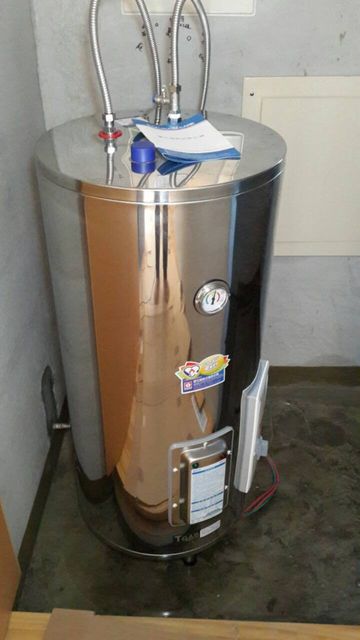

當初規劃階段考慮~熱水加熱方式
瓦斯熱水器 VS 儲熱型電熱水器
最後考慮後~儲熱型電熱水器~勝出!
原因
1.有電就有熱水(停電機率少)但沒瓦斯就沒熱水(鄉下地方半夜沒人送)
2.使用電費價格 VS 瓦斯價格便宜(換算一個月同級距~電費約500元/瓦斯750元,一般人都認為電費比較貴~!)
3.儲熱型電熱水器故障率低也無燃燒廢氣噪音問題~!
安裝儲熱型熱水器注意幾點
規劃一處無日曬雨淋之角落安裝
結構施工時請水電工
將冷熱水進出口 & 220V電源安裝此處
地面也要配一處溢水排水管(高壓閥排水用)
最好加裝定時加熱裝置(更省電,不會忘記關一直加熱)
加裝定時器可晚上5至6點開一小時最高溫設定65度
以我家4口人(以超久淋浴洗澡速度)
隔天早晨熱水器洗澡都還約45度熱呼呼
PS:建議不要裝瞬間加熱型電熱水器因為真的真的很耗電!
櫻花牌電熱水器儲熱式不鏽鋼30加侖
